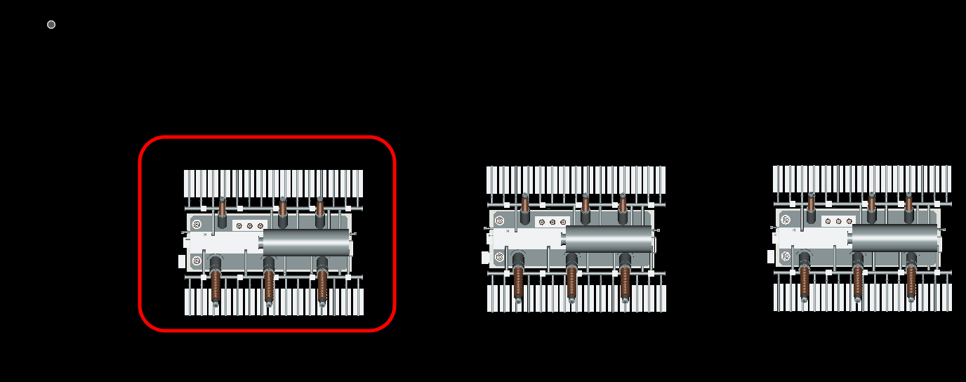

当我们进行图纸剖切的时候,有时会发现剖切后的显示样式与剖切前的不一致,或者不是我们想要的。
例如这样的着色实体:

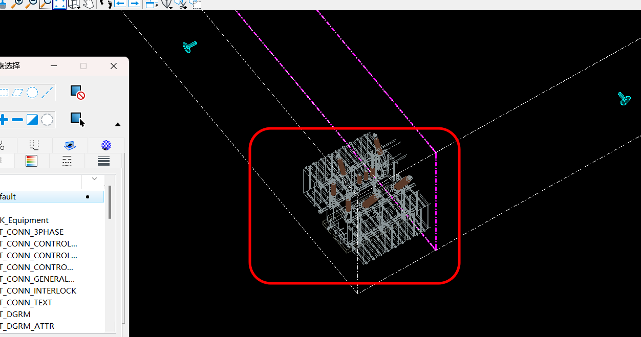

放置剪切立方体进行剖切后,显示样式变成了线框:

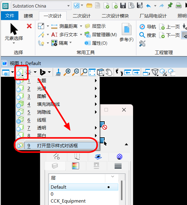

1.长按显示样式列表,选择“打开显示样式对话框”:

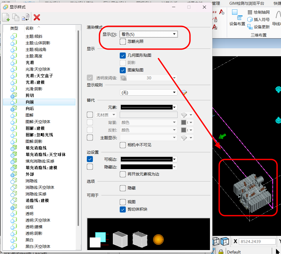

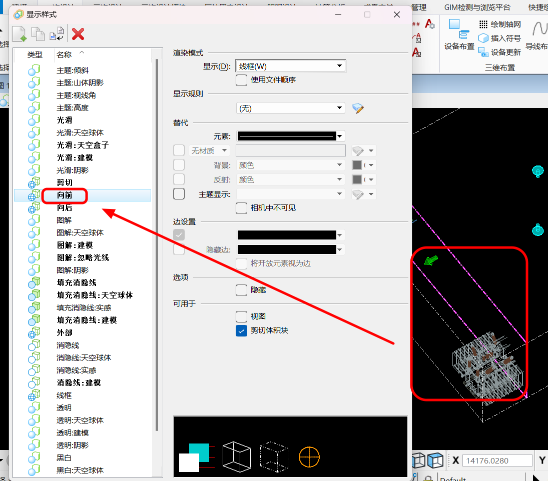

2.按照模型与剖切方向的关系,选择“向前”:
3.通过右侧菜单中显示样式的设置,就可以得到我们想要的剖切模型的显示样式了:
