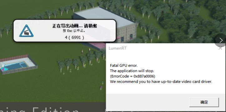

【问题描述】
导出动画的过程中,弹出如下报错:
【解决方案】
正如报错提示的内容,您需要安装您电脑显卡的最新版本的驱动程序。新版驱动程序通常会修复旧版中的一些问题,并可能提高性能。
升级之后记得务必重新启动您的电脑。
