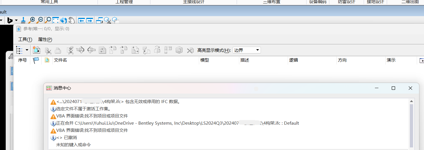

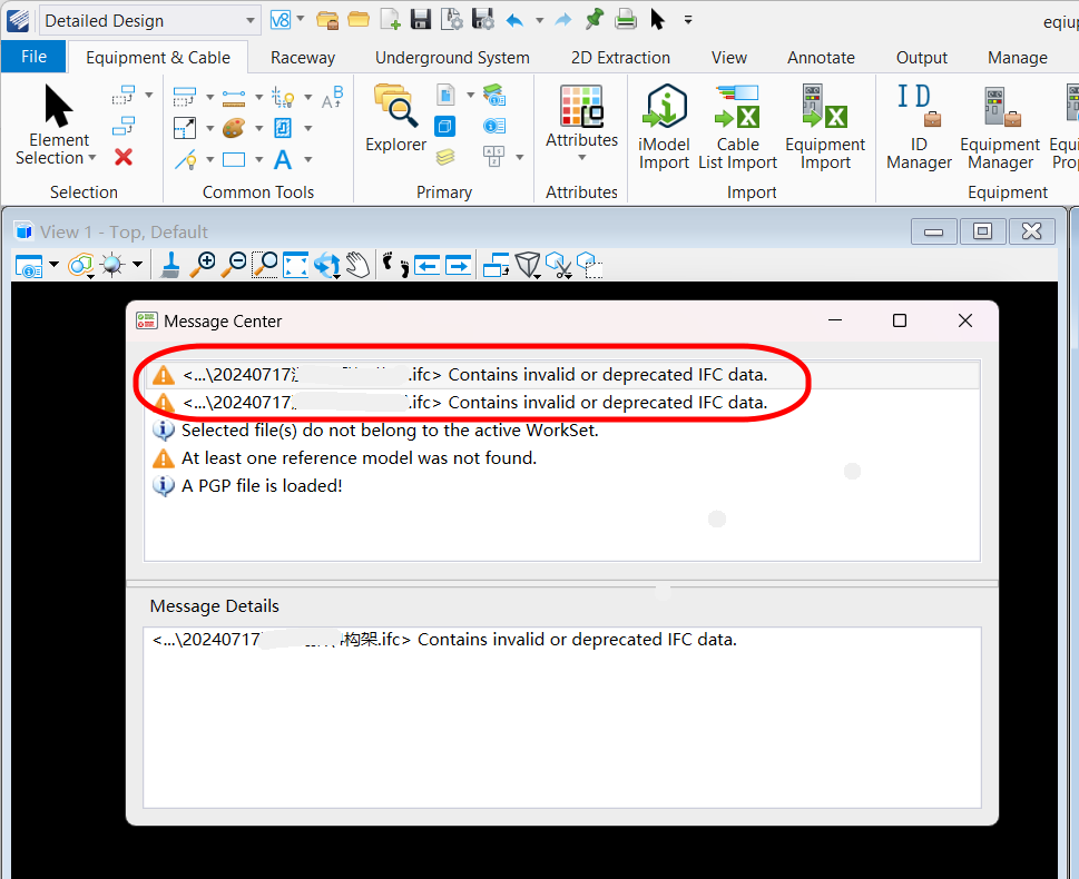

【问题概述】
参考或者导入IFC文件时候,报错:包含无效或停用的IFC数据

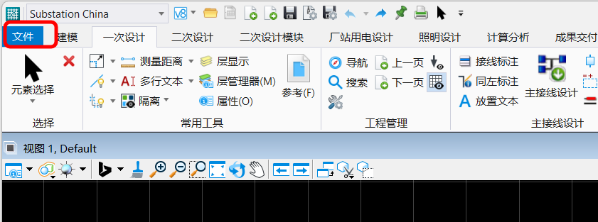

1.打开软件的一张图纸
选择左上角文件:

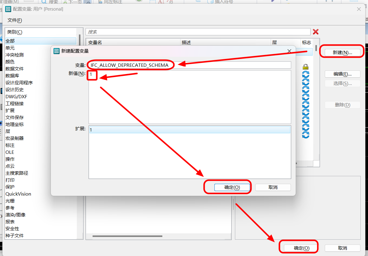

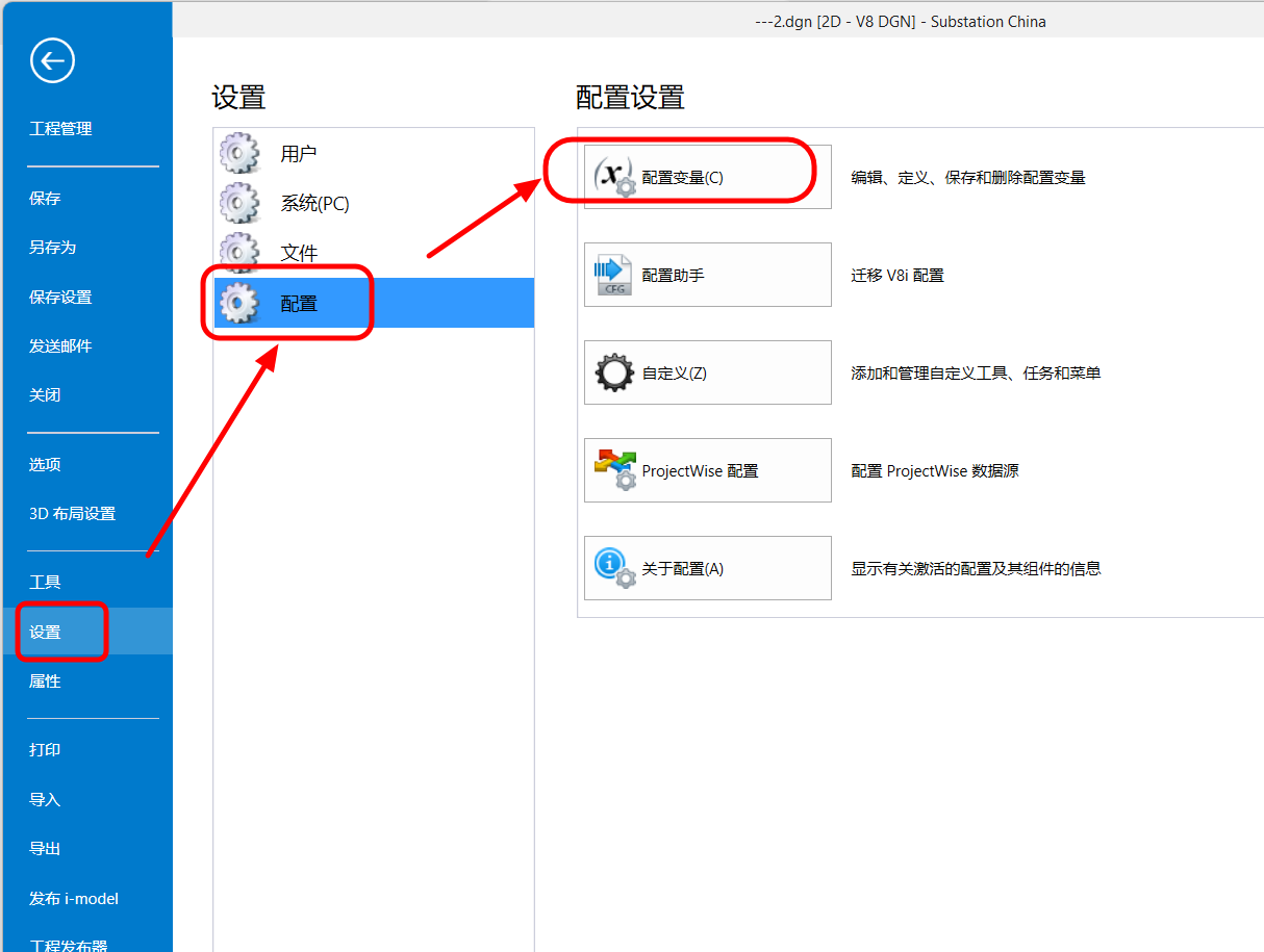

2.选择“”设置---“配置”---“配置变量”:
3.点击“新建”,填写配置变量名称为:IFC_ALLOW_DEPRECATED_SCHEMA;新值设置为1;然后确定:

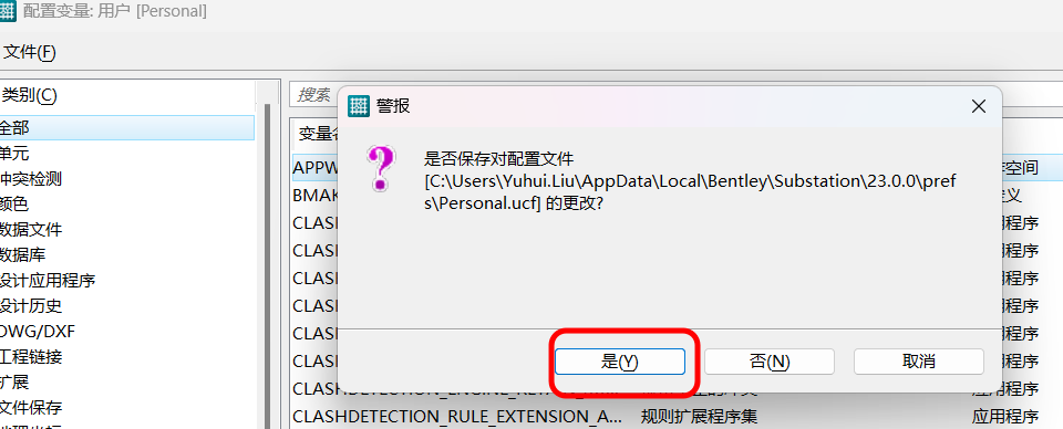

4.确认修改配置文件:
5.重新导入或参考IFC文件即可。
