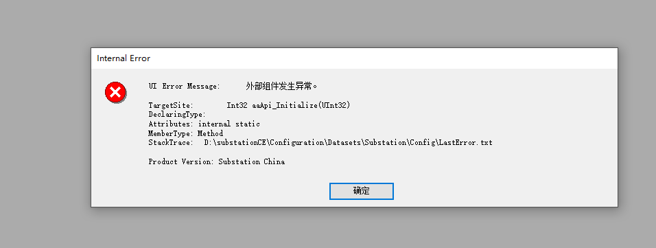

Substation打开报错:外部组件发生异常
【问题概述】
此类报错很有可能是由于PW的问题引起。

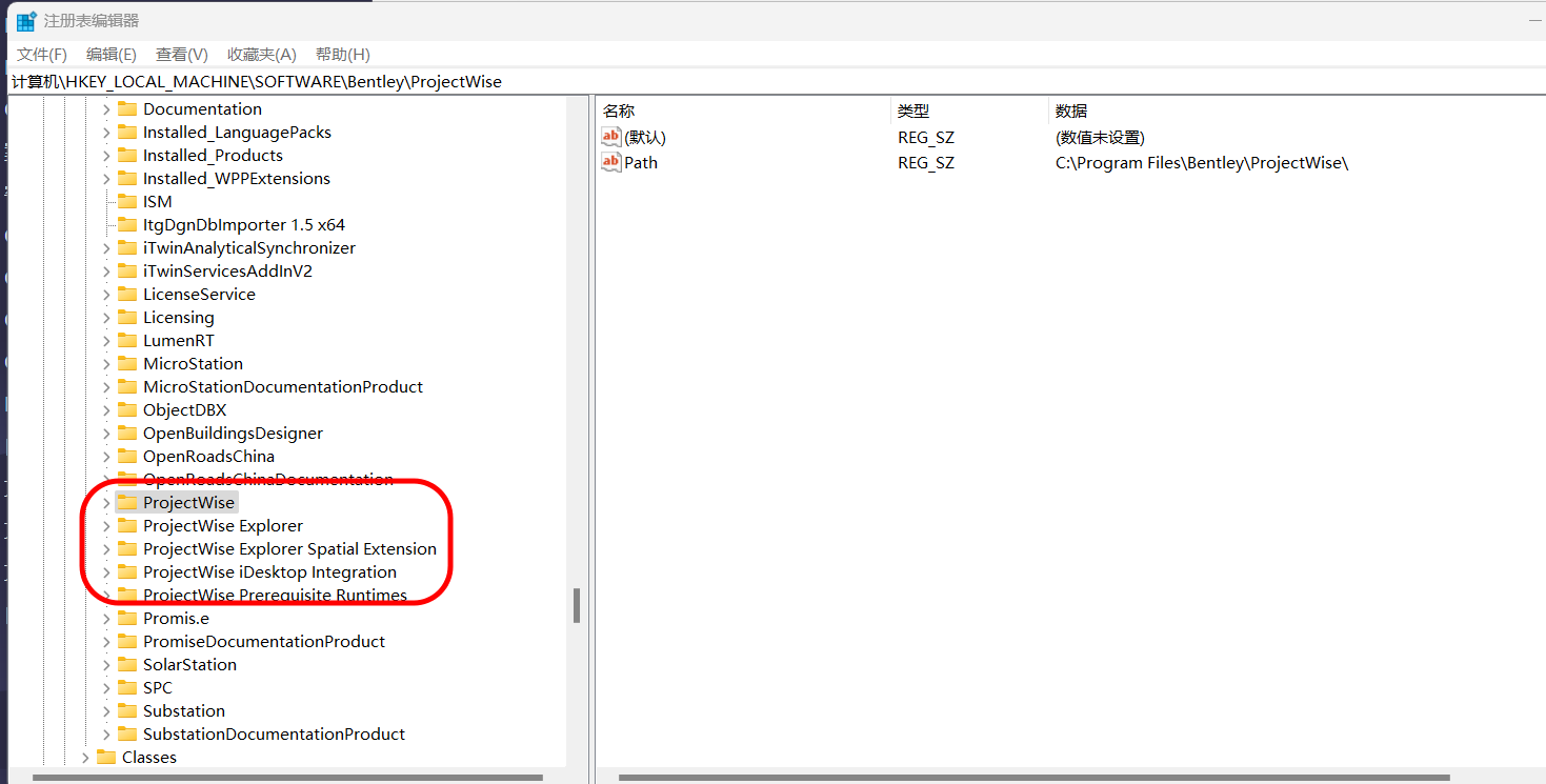

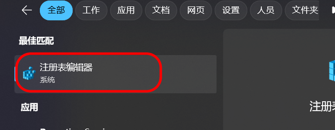

3.清除PW Exploer,启动注册表编辑器(慎用,本方法适合作为重做系统之前最后的尝试)
3.1.进入路径

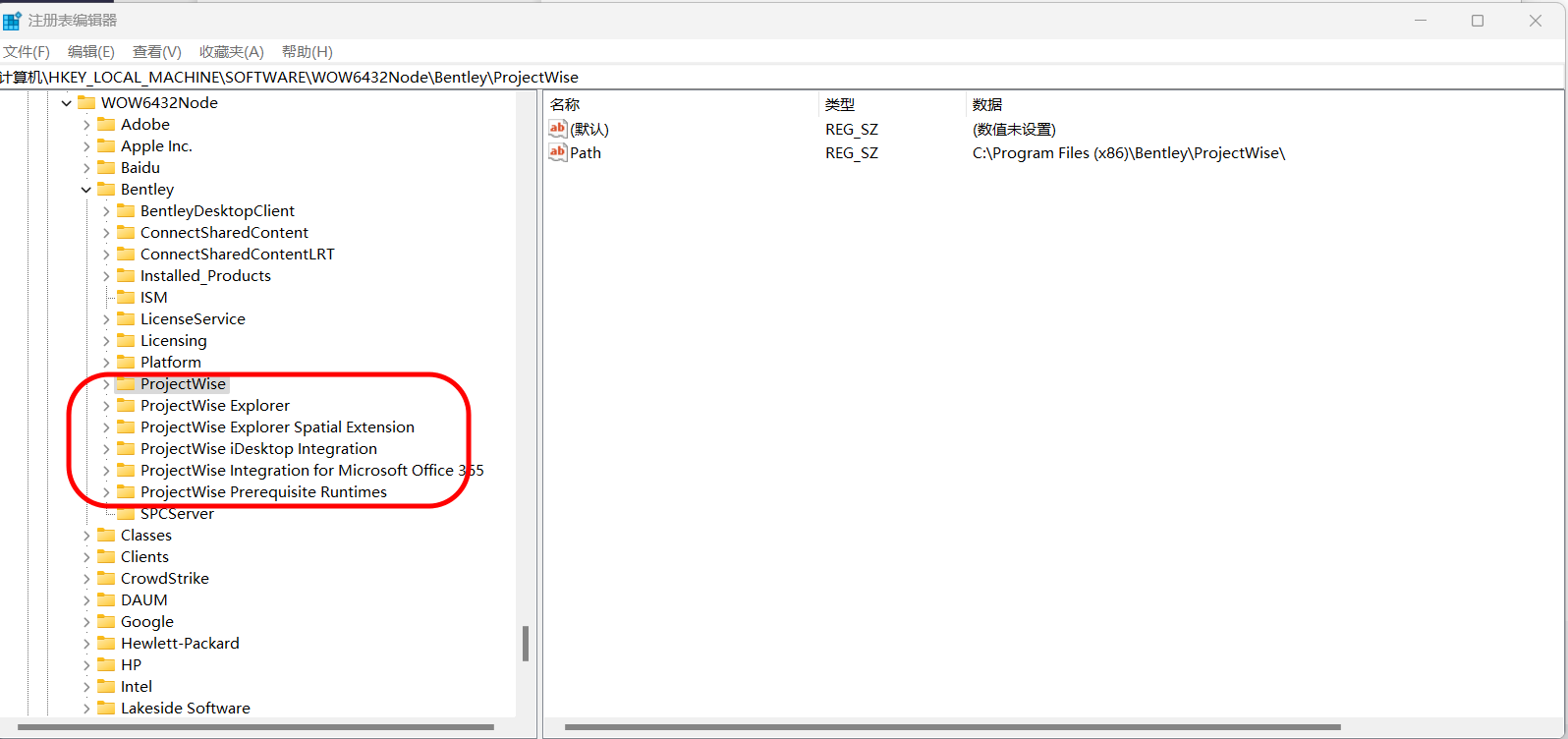

计算机\HKEY_LOCAL_MACHINE\SOFTWARE\WOW6432Node\Bentley
备份后删除PW相关注册表:
3.2.进入路径
计算机\HKEY_LOCAL_MACHINE\SOFTWARE\Bentley
备份后删除PW相关注册表:

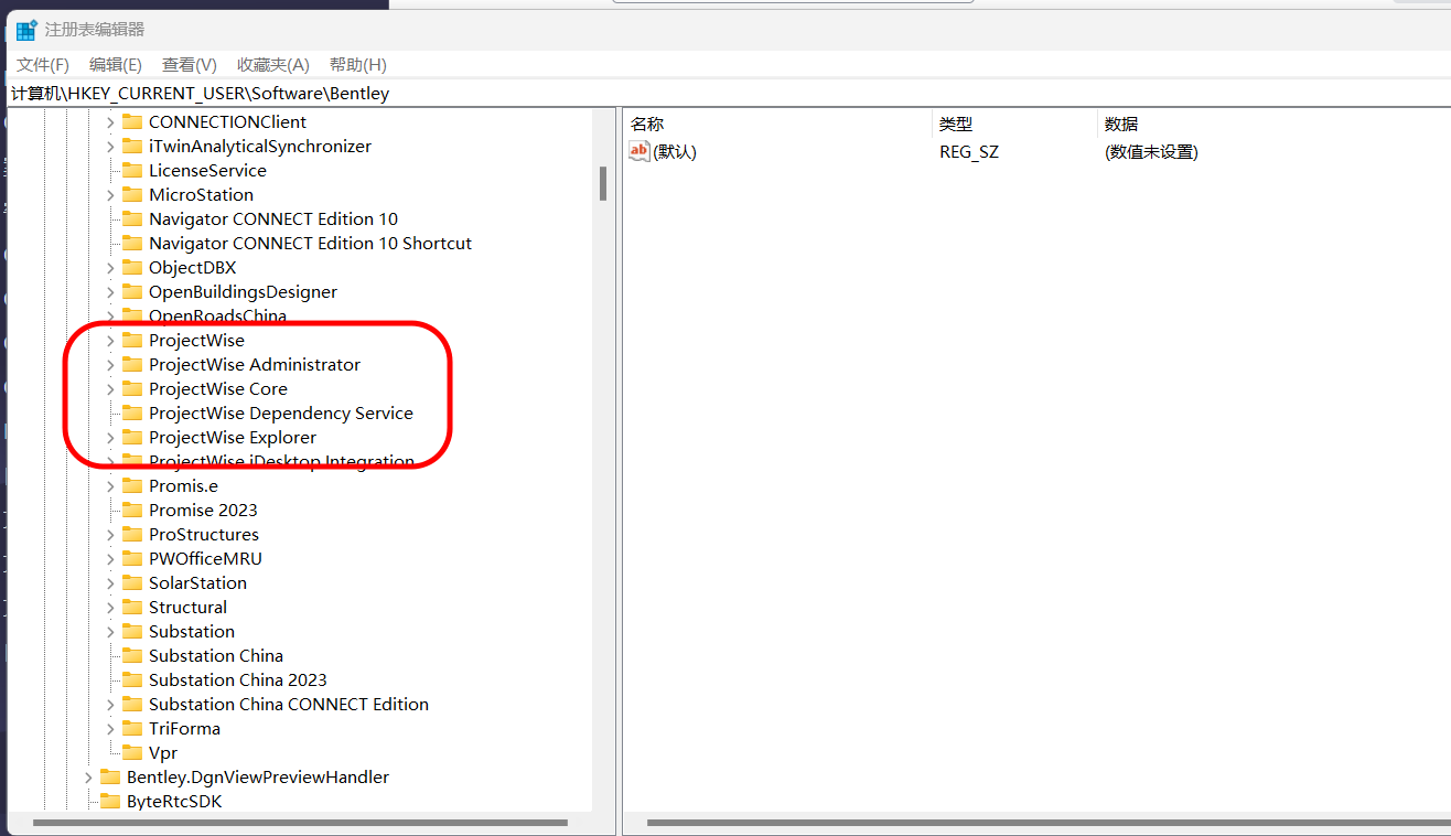

3.3.进入路径
计算机\HKEY_CURRENT_USER\SOFTWARE\Bentley
备份后删除PW相关注册表:
