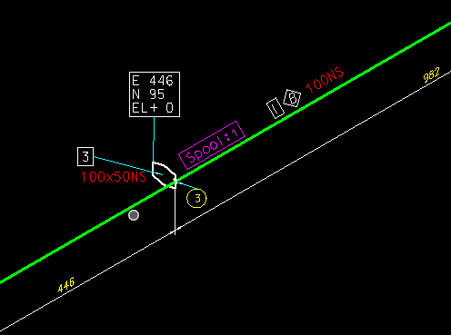

使用OPIM软件生成ISO图时,默认情况下不会对管座的长度进行标注,参考下图。此贴将为大家介绍如何在ISO图中标注管座的分支长度。

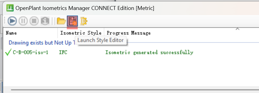

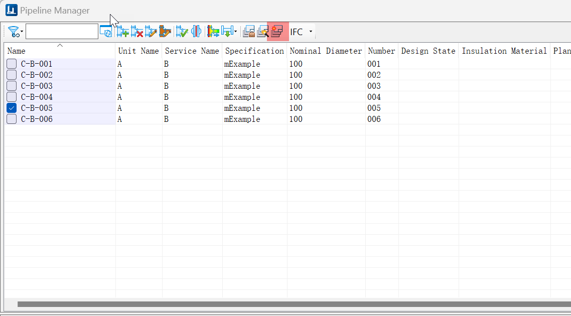

2.打开管线管理器,选择管线生成ISO图
3.在生成ISO图界面,选择加载样式编辑器

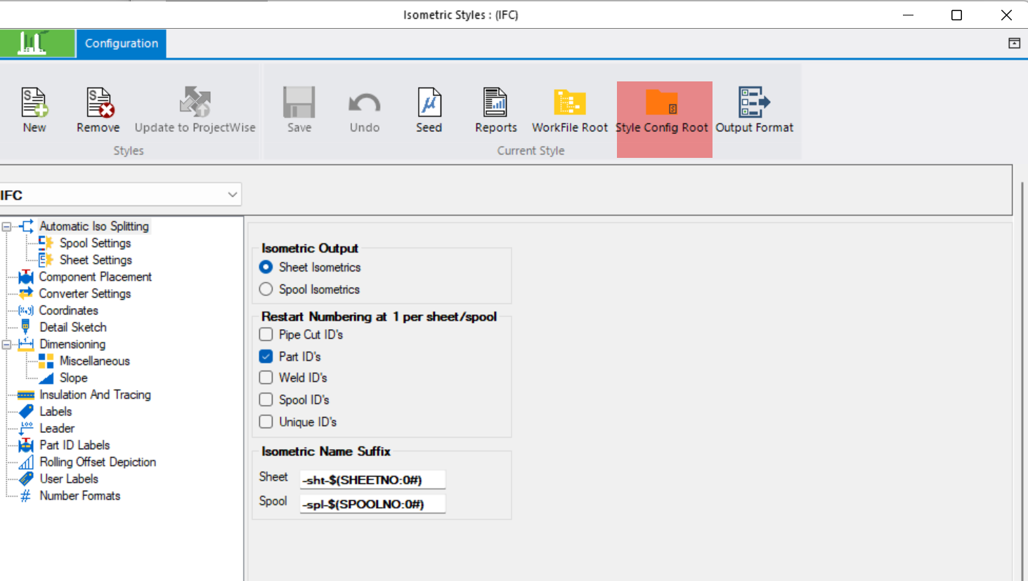

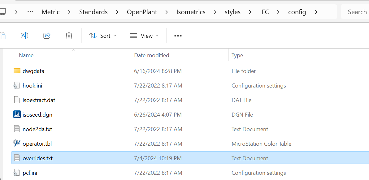

4.在样式编辑器中,选择样式配置路径,打开文件夹
5.打开overrides.txt文件

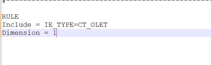

6.在overrides.txt文件中添加如下配置变量
RULE
Include = IE_TYPE=CT_OLET
Dimension = 1

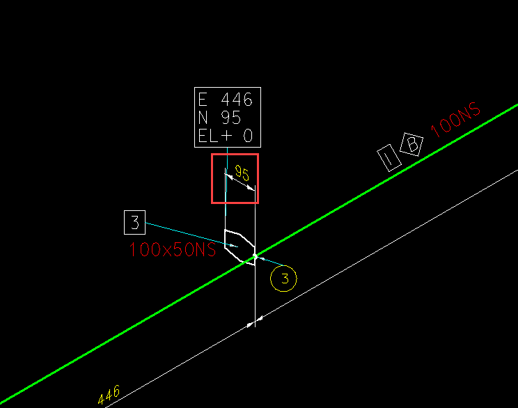

7.保存后,重新生成ISO图验证结果,此时在图中已经标注了管座的长度。
