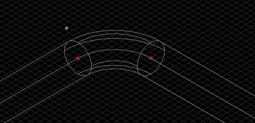

2.更改视图显示样式为线框(Wireframe),以使焊接符号可见.
A drawing of a curved objectDescription automatically generated

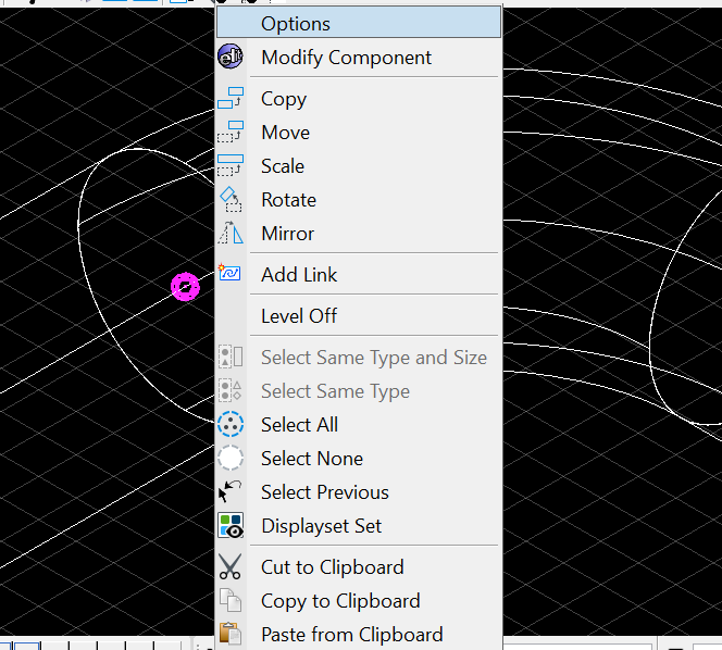

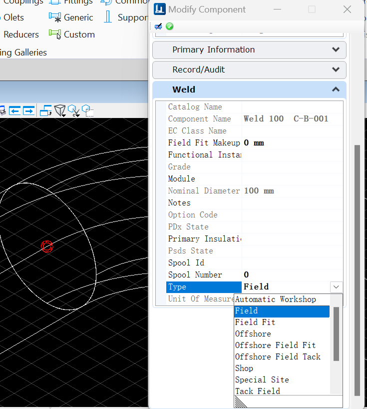

3. 选择焊接符号,右键单击它并选择“修改组件”(Modify Component)。
4.选择焊接类型(例如:现场 Field)。

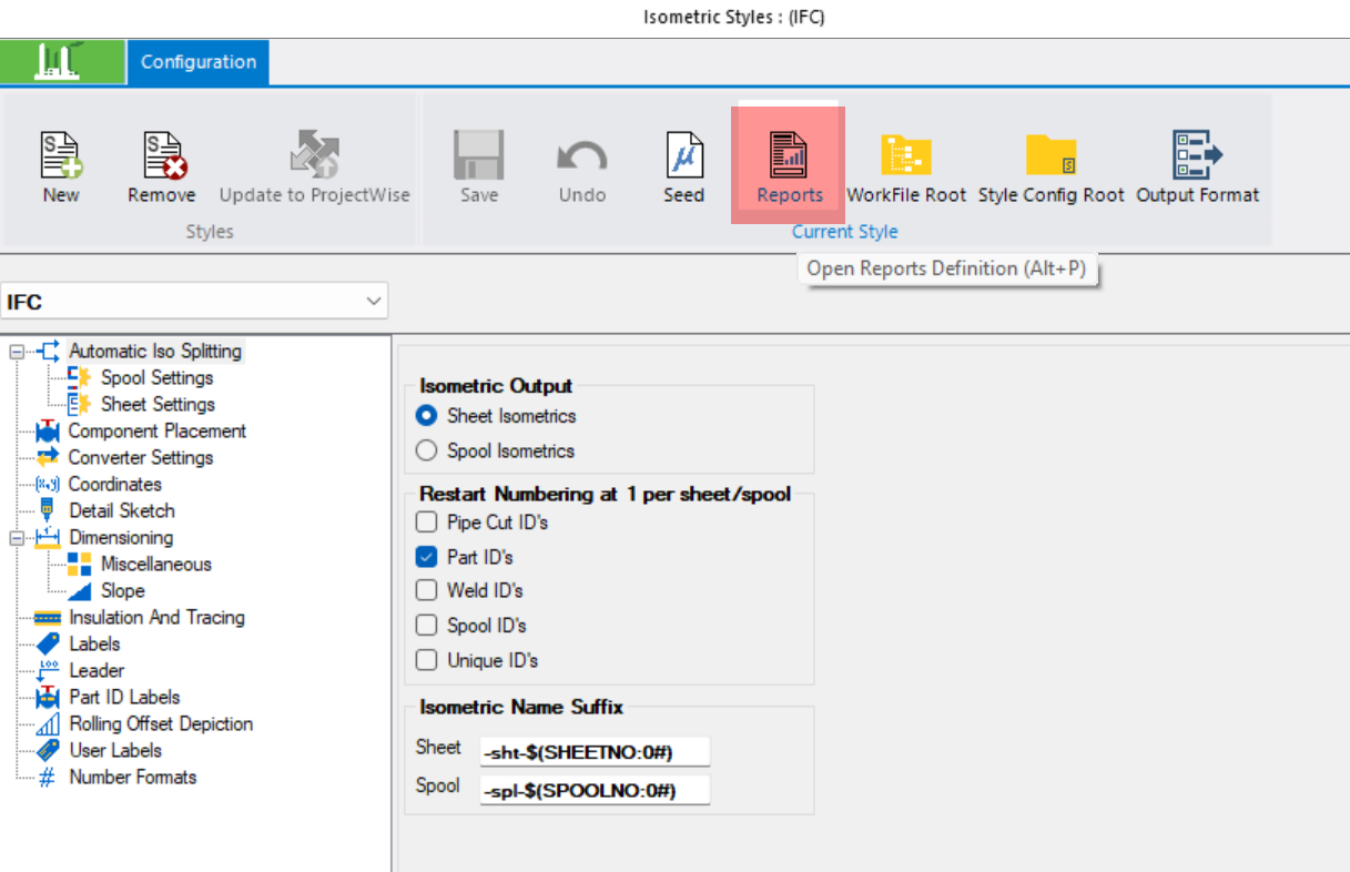

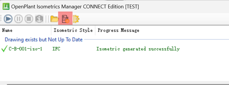

5.生成轴测图。在等角视图配置框中,选择“启动样式编辑器”(Launch Style Editor)。
6.选择所需的ISO样式,然后点击“报告”(Reports)。

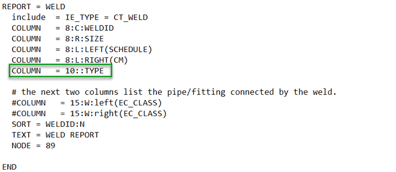

7.添加值 COLUMN = 10::TYPE

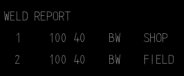

8.保存后,再次生成ISO以验证结果
