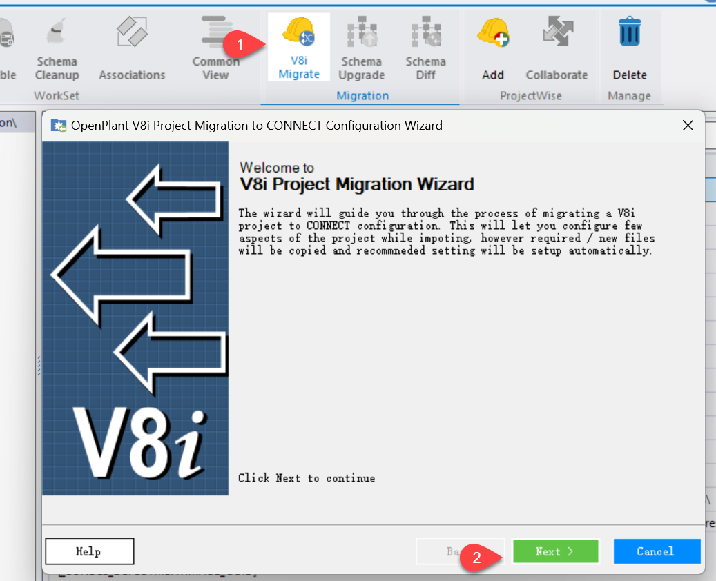

1.从迁移工具组中点击V8i迁移选项,点击下一步继续。

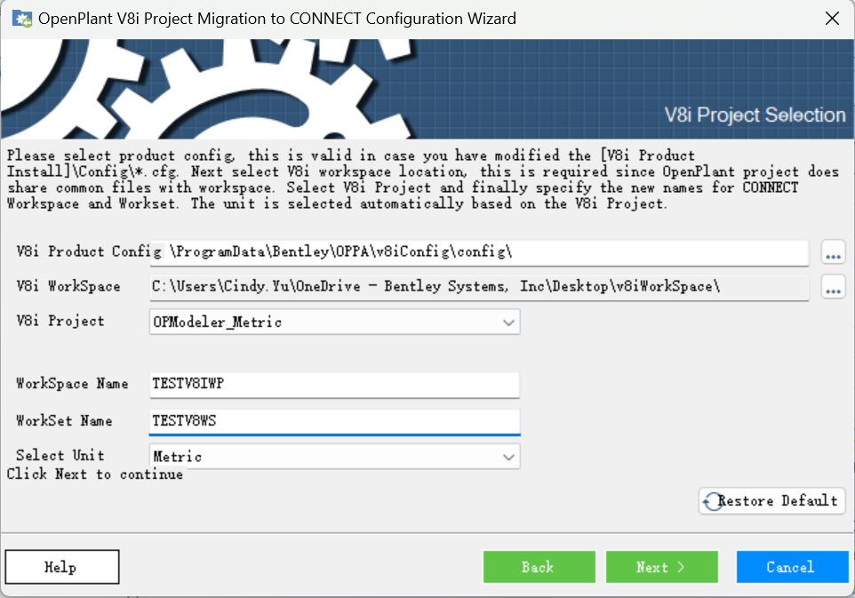

2.在以下字段中输入信息:
- V8i产品配置(V8i Product Config)- 提供了V8i配置目录的默认路径,不用修改。
- V8i工作空间(V8i WorkSpace)- 输入现有V8i工作空间的路径。
- V8i项目配置文件(V8i Project)- 选择V8i工作空间中使用的工作集
- 工作空间名称(WorkSpace Name)- 输入要创建的迁移后工作空间的名称。
- 工作集名称(WorkSet Name)- 输入迁移后工作集的名称。
- 单位(Unit)- 选择工作空间的单位。
- 恢复默认设置(Restore Defaults)- 将恢复默认设置。
3.设置后点击下一步继续。

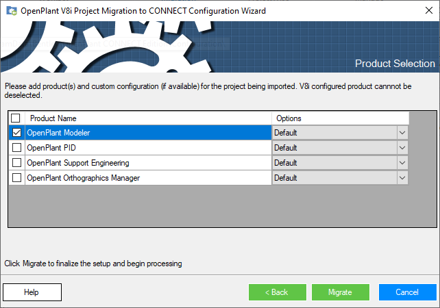

4.为工作集指定要启用的产品,这里建议先只选择OpenPlant Modeler产品。选择后点击迁移。

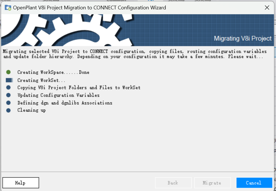

迁移过程:

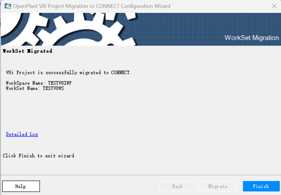

5.迁移完成后,结果将显示在对话框中,如下图所示:
