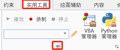

Bentley Macro Recorder(宏录制器,简称BMR)是一款功能强大的工具,专为非程序员设计,可轻松录制和播放宏。它还提供基本的宏编辑功能,所有技能水平的用户都可以使用它。
录制宏
使用BMR录制宏非常简单。用户可以像过去一样录制BMR宏。录制后,宏将被保存为.BMR文件,并存储在MS_MACRONEWFILEDIRECTORY配置变量指定的位置。
与MicroStation VBA类似,用户可以先录制宏。录制后,您可以通过在“宏”对话框中选择宏并单击Promote macro to Python(将宏升级为Python)”来将其升级为Python。此操作将创建一个.PY文件,存储在与.BMR文件相同的位置。这个记录宏并将其升级到Python的过程提供了一种快速学习MicroStation Python语法的方法。
