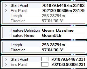

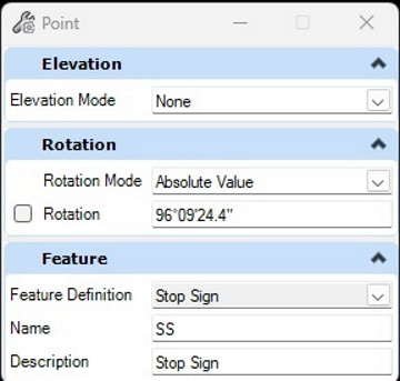

例如:CIVIL_TOOL_SETTINGS_OMIT_ITEMTYPES  值为  False 时,工具对话框里显示了项类型。
例如:CIVIL_TOOL_SETTINGS_OMIT_ITEMTYPES  值为 True,工具对话框里不显示项类型。

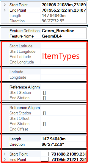

例如:CIVIL_QUICK_PROPERTIES_OMIT_ITEMTYPES = False上下文属性里型:
例如:CIVIL_QUICK_PROPERTIES_OMIT_ITEMTYPES = True上下文属性里不型:
