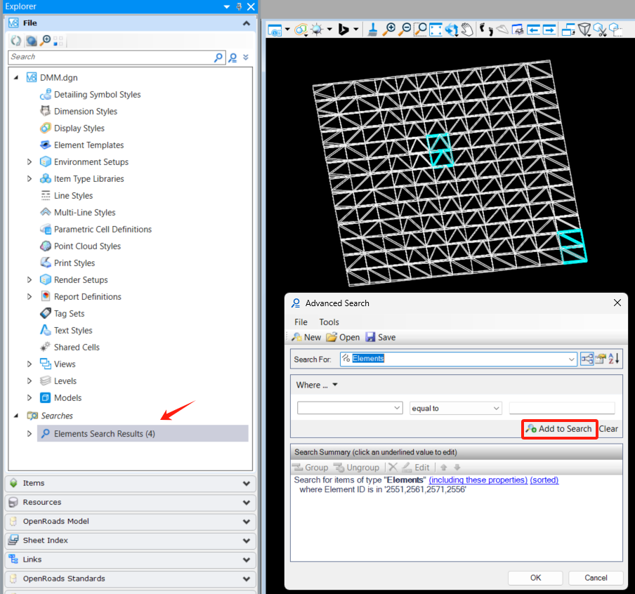

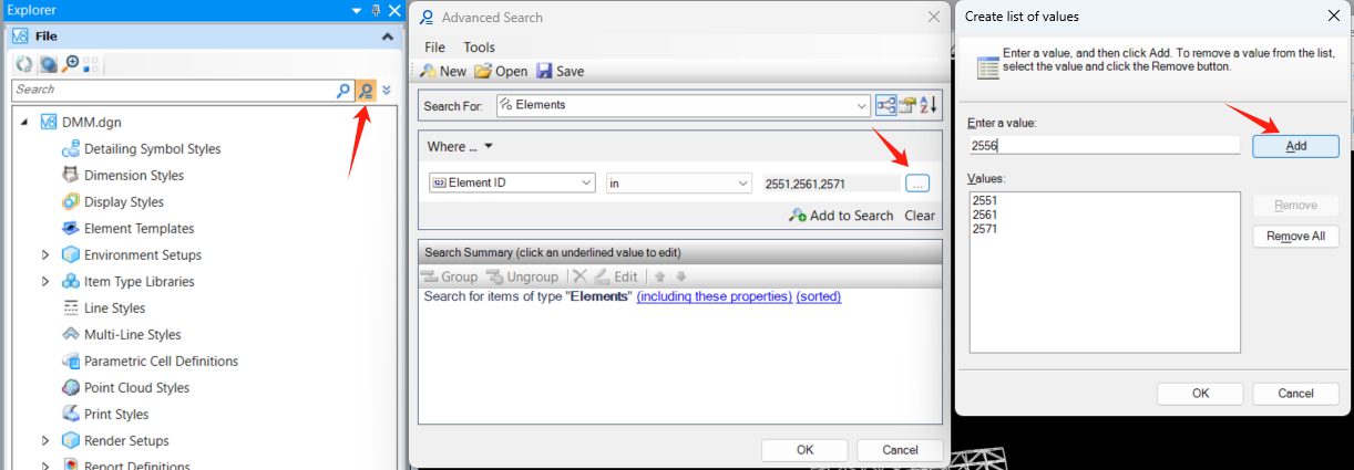

已知元素ID,可以用高级搜索功能,把元素ID添加到搜索条件里,把编辑好的搜索条件添加到搜索里,搜索结果就出现了,选中后就会高亮。
如果元素ID很多,一个个添加不太现实,下面的视频介绍的是通过 Key-in 命令批量删除元素。
