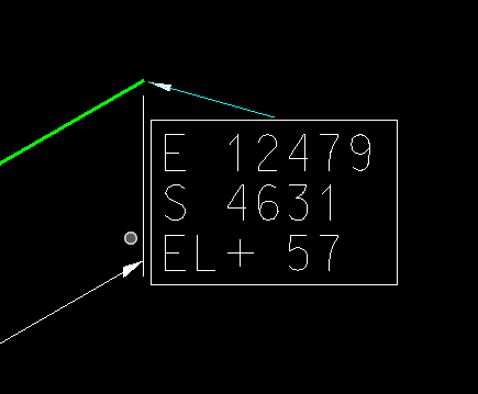

【问题背景】
使用OPIM软件中生成ISO图时,坐标单位默认显示为毫米,参见下图。
有时用户需要将坐标显示为米,那需要如何来设定呢。在此篇wiki中将为大家介绍方法。

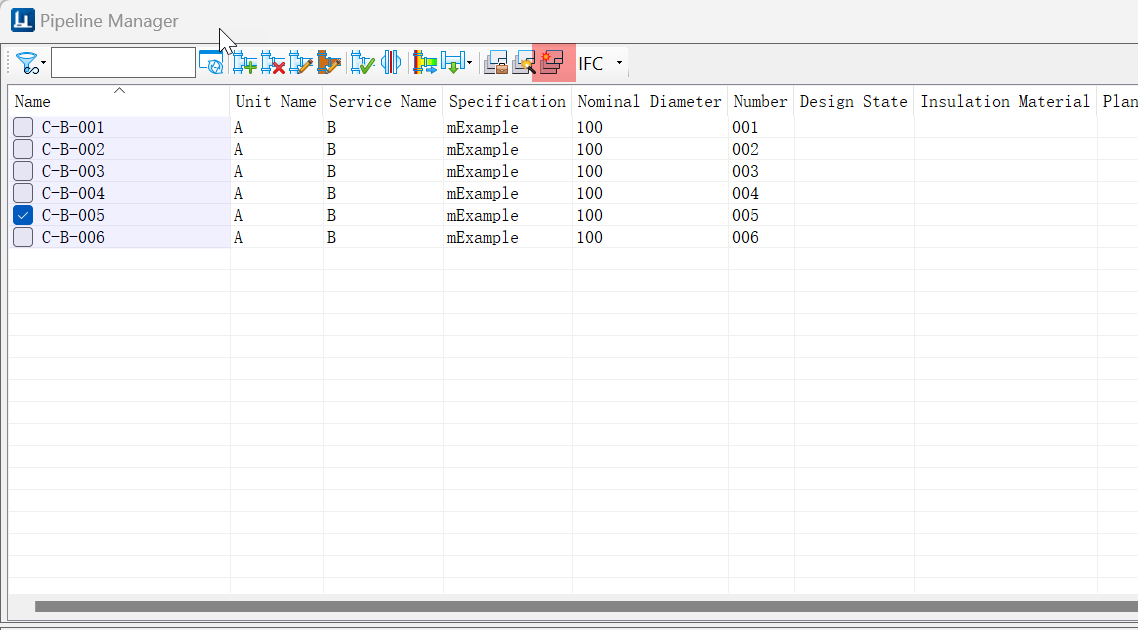

2.打开管线管理器,选择管线生成ISO图

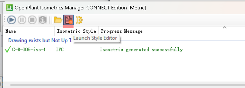

3.在生成ISO图界面,选择加载样式编辑器

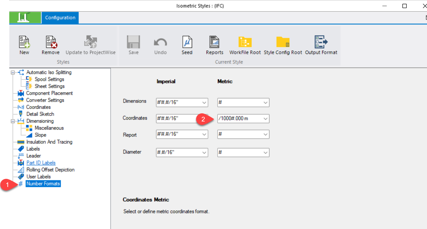

4.点击数字格式,选择坐标,将公制坐标按照如下格式修改: /1000#.000 m

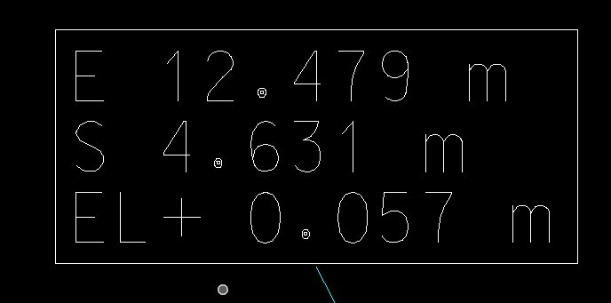

按此格式设置后,举例:2500 -> 2.500 m
5.生成ISO图验证结果
