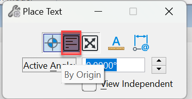

1.选择放置文本工具
2.打开文本编辑器窗口选择自动换行图标

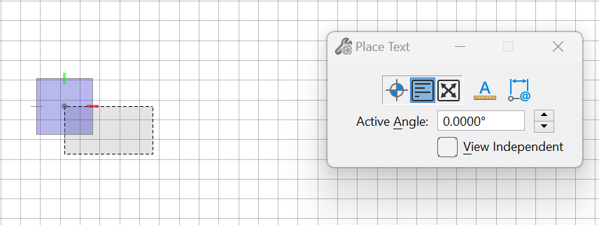

3.放置角点,需要在页面上指定文本框的四个角落点,用来定义文本的边界。

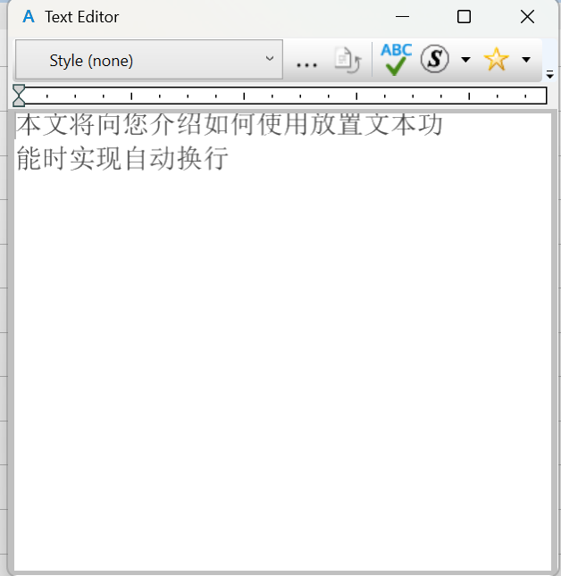

4.在文本编辑器窗口中输入文本内容

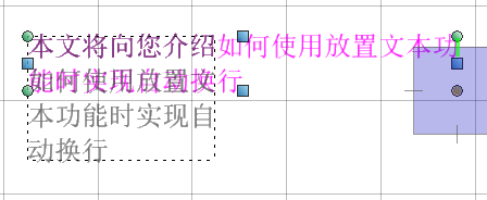

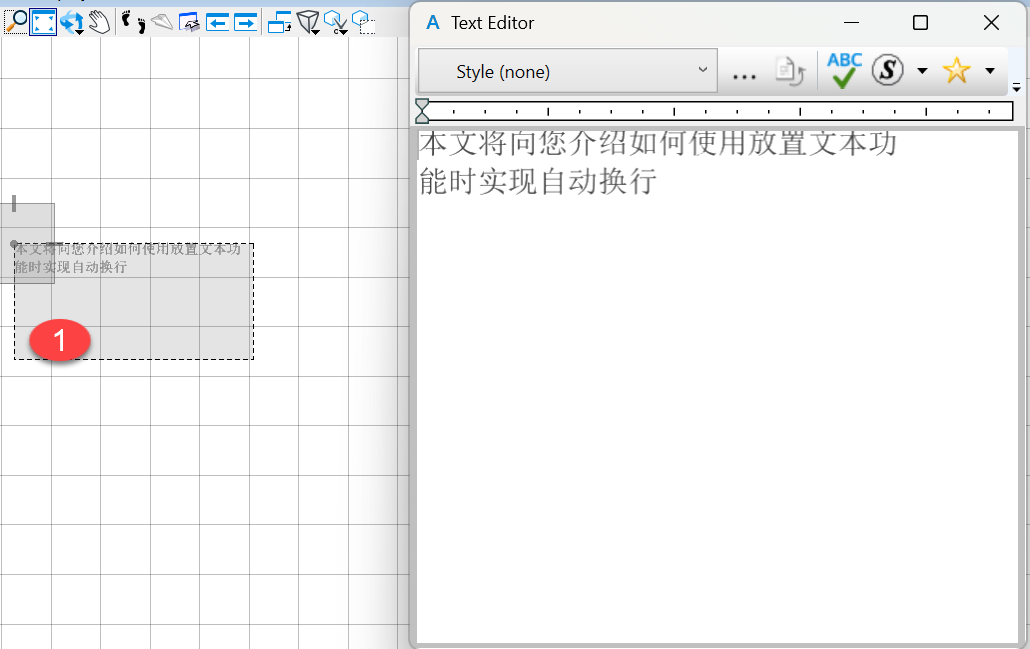

5.文本显示并限制在绘制的框内,如果输入的字符超出了框的宽度限制,其余字符将自动换到下一行。参考下图

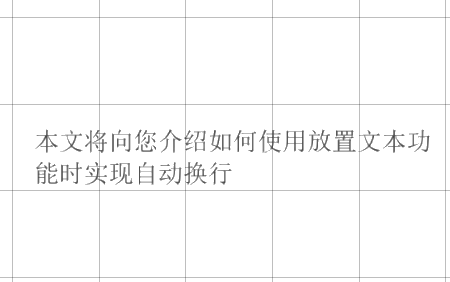

6.在视图中任意一点位置,点击鼠标坐标选择接受文本。放置后的文本如下图
