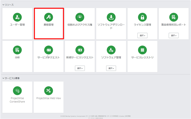

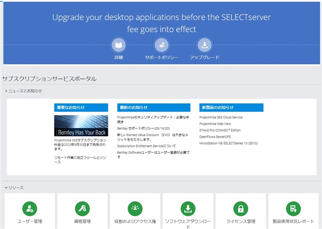

| 1 | Subscription Services Portalにサインインします。 | |
| 2 | Subscription Services Portalにて, 資格管理のタイルをクリックします。 | |

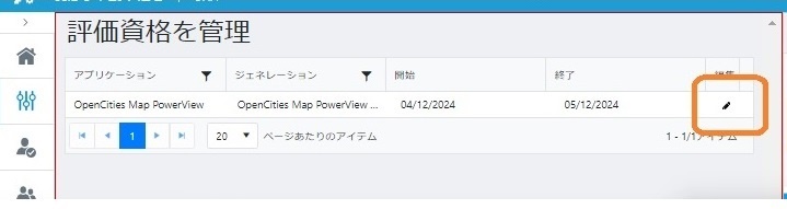

| 3 | 横のメニューバーの設定より、「評価」をクリックします。 | |

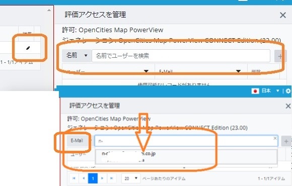

| 4 | デフォルトの場合は、試用権限に紐付いているユーザーアカウントがなく、組織管理者はユーザーアカウントに使用権限を付与する場合、該当プロダクト行の左側にある「編集」をクリックします。 | |
| 5 | 名前を「Email」変更し、ユーザー管理サイトにユーザーメールアドレスの一部を入れてると、該当する候補が表示されます。その候補から選択します。 | |

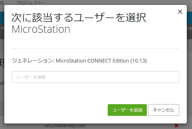

| 6 |
該当ユーザーを選択します。 テキストフィールドへ自由入力による検索で柔軟にフィルタリングができる。そして、ユーザーを追加をクリックし、確定します。 |
