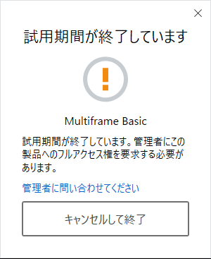

2023年4月より標準Multiframeライセンスが停止され、Multiframe Advancedのみ提供しております。
ライセンス選択画面にて、標準Multiframeライセンスを選択すると、以下のポップアップが表示され、Multiframeを起動できません。
以下のステップに従い、設定変更をお願いいたします。

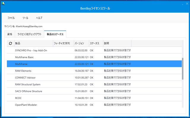

ステップ1:Bentley License Toolsで以下の画像のように「Multiframe」というライセンスがあるか、ステータスが「OK」になっているか確認します。ライセンスが搭載され、ステータスがOKになった場合、ステップ4へ進んでください。
ステップ2:Multiframe というライセンスがBentley License Toolsで搭載されていなかったり、ステータスが「アクセス拒否」になった場合、管理者に依頼し、追加してもらう必要があります。管理者は、以下の記事を参考し、Multiframe のライセンスを追加してください。
注:以下の記事では、STAAD.Proという製品を追加する方法ですので、製品を検索する際、「Multiframe」を入力し、進めてください。

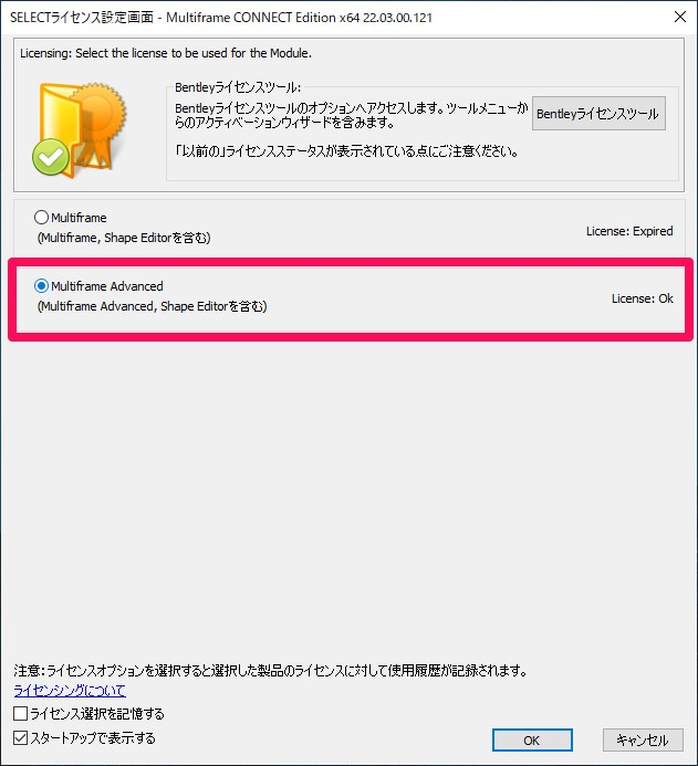

ステップ4:Multiframe Advancedライセンスを選択し、ソフトを起動してください。
