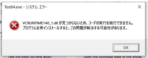

「VCRUNTIME140_1.dllが見つからないため、コードの実行を続行できません。プログラムを再インストールすると、この問題が解決する可能性があります。」とのメッセージが表示される。
Microsoft の Visual Stuidio で開発されたアプリケーションで必要ですので、Microsoft の Web サイトよりDLLをダウンロードして頂けますでしょうか。64bit OSの場合 vc_regist.x64.exe をダウンロードしインストールしてください。
Visual C++ のVCRUNTIME140_1.DLLダウンロード
