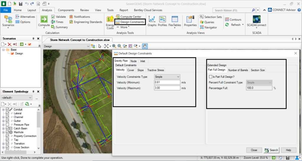

Pestaña de Tuberías a Gravedad (Gravity Pipe)
Esta pestaña permite ingresar restricciones predeterminadas, que se utilizan para el diseño de tuberías al realizar un cálculo en el modo de diseño. El diálogo contiene dos secciones:
· Restricciones Predeterminadas (Default Constraints)
· Diseño Extendido (Extended Design)
Sección de Restricciones Predeterminadas (Default Constraints)
Aquí se pueden especificar la velocidad, cobertura, pendiente y la tensión tractiva (Tractive Stress) como restricciones predeterminadas a utilizar para el diseño de tuberías por gravedad.
Fig.1. Restricciones de Diseño Predeterminadas

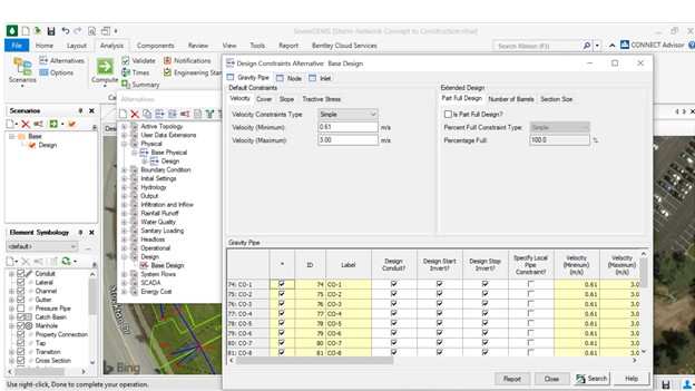

Sección de Diseño Extendido (Extended Design)
Aquí se pueden especificar algunas opciones adicionales en la parte de Diseño Extendido (Extended Design). En ocasiones, las tuberías deben diseñarse para transportar el flujo de diseño a menos del 100% de su capacidad (100% total, por defecto), esto se puede lograr marcando la casilla “Is Part Full Design?”
Además, se puede especificar el porcentaje de diseño como una constante (simple) o una lista tabular (en función del tirante en el conducto). También es posible permitir varios “barriles” de tubería paralelos o limitar el tamaño máximo de la sección especificando la elevación máxima.

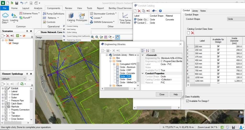

Catálogo de Conductos y Captaciones (Conduit and Inlet Catalog)
Durante el diseño automático, el software sugiere solo los tipos de conductos y entradas incluidos en los catálogos de conductos y entradas. De igual forma, se pueden crear nuevas plantillas y utilizarlas en modelos futuros.
Fig.3. Catálogo de Conductos
El objetivo final del diseño automatizado es un diseño equilibrado general según los criterios dados. Con el diseño automatizado, se seleccionarán tamaños de tubería y elevaciones de plantilla de tubería en función de la entrada proporcionada. Es posible que, con una pendiente más suave y con menor cobertura, se cumplan los criterios para un conducto en particular, pero el efecto de estos podría propagarse aguas abajo produciendo resultados que no se ajustan a los criterios prescritos. El modelador siempre debe revisar cualquier diseño automatizado y debe realizar los cambios necesarios para mejorar el sistema.
