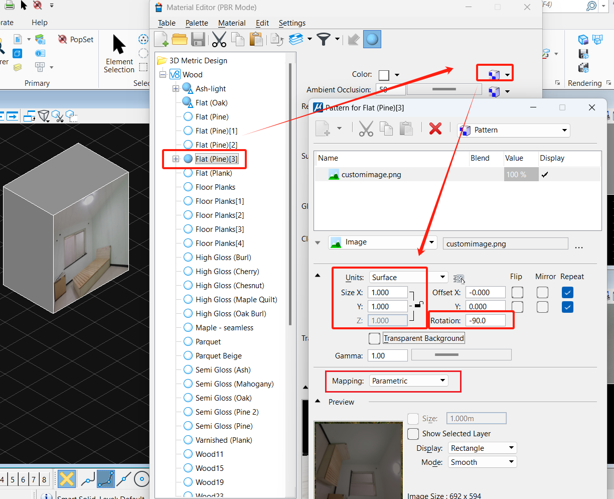

想贴一张大楼的外立面图,怎么让材质贴合大楼模型的大小,而不是一块块的小图重复显示。
【解决方法】
MS中有专门的参数设置将贴图大小跟一个面适配:
如下图所示,将Unit = Surface,Mapping=Parametric,并且Size X 和Y都设置成1就可以了。
另外如果图片的方向不对,可以通过设置Rotation来调整旋转图片到正确的方向。
