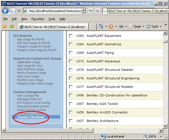

Ohne direkte Netzwerkverbindung trotzdem Lizenzen auschecken zu können, gibt es einen sogenannten Administratorzugang zum SelectServer. Im Falle eines hosted Selectservers erfolgt dieser Zugriff mit dem Internet Explorer (Firefox ist dafür nicht geeignet) auf folgende Seite:
http://selectserver.bentley.com/bss
Es ist dafür ein Login notwendig, ein Site Administrator hat dafür die notwendigen Rechte.
Im Falle eines deployed Selectservers muss der Name "selectserver.bentley.com" durch den eigenen Servernamen ersetzt werden, auf dem der SelectServer installiert ist.
Über den Menüpunkt "License Checkout" kommt man auf eine Seite, auf der alle Produkte gelistet sind, die man auschecken kann:

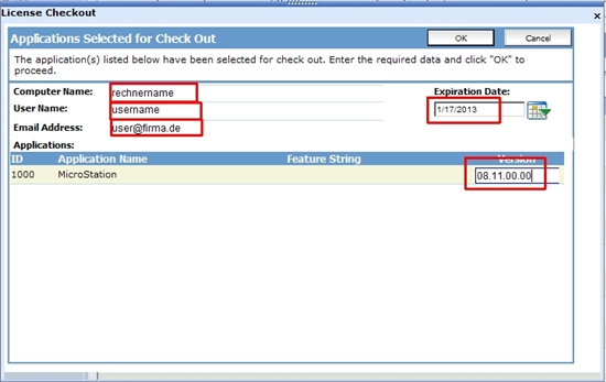

Nach der Auswahl der Produkte und Klick auf "Next" (ganz oben rechts) kommt ein Dialog zur EIngabe der notwendigen Daten:
Nach Eingabe der Daten und Klick auf "OK" kann man dann wählen, ob die XML Datei per Email an den User gesendet werden soll oder als XML Datei gespeichert werden soll.

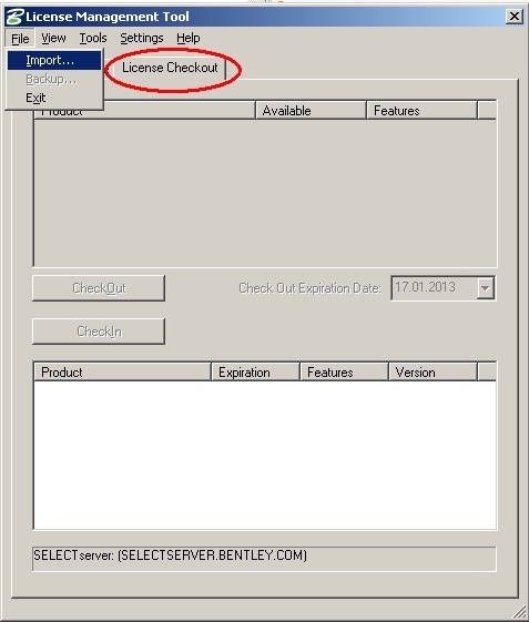

Diese XML Datei kann dann an dem Zielrechner, für den die Lizenz(en) ausgecheckt wurden, über das Lizenzverwaltungstool importiert werden:
Damit im Menü Datei (File) auch der Menupunkt "Import" zur Verfügung steht, muss unbedingt in dem Lizenztool der Reiter "License Checkout" gewählt werden, dies ist erst ab den V8i Versionen notwednig, bei denen nach dem Start des Lizenztools eine Auflistung der Aktivierungsstände der genutzten Programme gelistet sind.

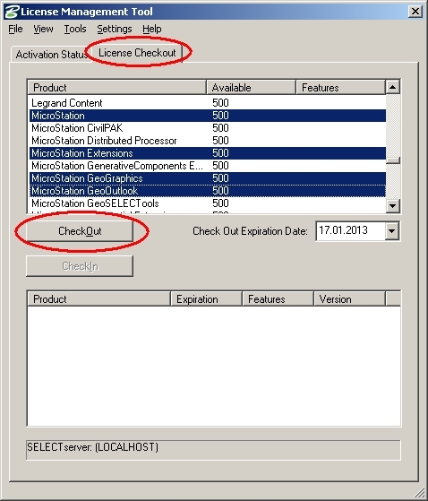

Fall B: der Arbeitsplatz ist über das Netzwerk mit dem SelectServer verbunden
Hierbei können die Produkte direkt über das Lizenzverwaltungstool ausgecheckt werden. Nach dem Start des Lizenztools wechseln Sie bitte auf den Reiter License Checkout und wählen die Produkte aus (mit CTRL-Klick werden Produkte zur Liste hinzugefügt bzw. wieder entfernt), wie hier gemacht:

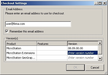

Nach dem Klick auf "Checkout" erscheint eine Maske wie diese, tragen Sie dort Ihre Emailadresse ein und für jedes Produkt die Versionsnummer:
Wichtig bei den Versionsnummern ist, dass die ersten 4 Stellen exakt stimmen müssen, damit die Lizenz von dem jeweiligen Produkt akzeptiert wird. Z.B die Produkte der XM Version benötigen Versionsnummer, die mit 08.09 beginnen, bei V8i benötigt Lizenzen für Versionen 08.11.x.x
