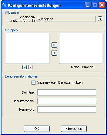

Die Einrichtung der neuen Version für verteiltes Rendern ist einfach und erfordert keinen externen Datenbankserver mehr. Um verteiltes Rendern einzurichten, müssen Sie zuerst den Controller für die verteilte Verarbeitung im MicroStation-Startmenü starten. Wenn Sie den Controller das erste Mal aufrufen, werden Sie dazu aufgefordert, ein gemeinsam genutztes Verzeichnis anzugeben. Damit legen Sie fest, wo für den Prozess des verteilten Renderns die Informationen gespeichert werden, die zum Konfigurieren Ihres Controllers und zum Austausch von Daten zwischen mehreren Computern benötigt werden. Alle Computer, die am Rendering-Prozess teilnehmen, müssen auf dieses gemeinsam genutzte Verzeichnis zugreifen können.
So richten Sie verteiltes Rendern ein
  1. Wählen Sie im Startmenü Bentley > MicroStation V8i > Prozess-Controller für verteiltes Rendern.
    Der Dialog Konfigurationseinstellungen wird geöffnet.
  2. Um ein gemeinsam genutztes Verzeichnis auszuwählen, klicken Sie auf das Symbol rechts neben dem Feld.
  3. Wählen Sie einen gemeinsam genutzten Ordner, und klicken Sie auf "OK".
  4. Klicken Sie auf OK.

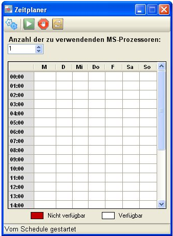

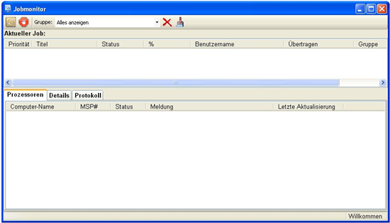

Auf den Zeitplaner greifen Sie zu, indem Sie mit der rechten Maustaste auf das Infoleisten-Symbol "Prozess-Controller" klicken und dann "Zeitplaner öffnen" wählen. Auf den Job-Monitor greifen Sie zu, indem Sie mit der rechten Maustaste auf das Infoleisten-Symbol "Prozess-Controller" klicken und dann "Job-Monitor öffnen" wählen.
Über den Dialog Zeitplaner können Sie festlegen, zu welchen Zeiten Ihr System für die Verarbeitung von Bildern zur Verfügung steht.
Der Dialog Job-Monitor zeigt den Fortschritt Ihrer Tasks beim verteilten Rendern an.
