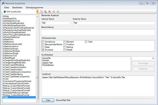

Selektieren Sie MicroStation -> Extras -> Benannte Ausdrücke
Selektieren Sie Schaltfläche Neu und vergeben einen Namen für Interner Name und Externer Name z.B. Titel
Unter Schlüsselwörter selektieren Sie Druckset
Unter Symbolsätze fügen Sie “ActiveFile, PrintSet, System.Path, PrintDefinition” hinzu
Im Ausdruck Feld geben Sie folgendes ein:
System.Path.GetFileNameWithoutExtension (PrintDefinition.SourceFile) & "-Titel " & ActiveFile.Title
Nun sollte Ihr Benannter Ausdruck wie folgt aussehen:
Speichern Sie den Benannten Ausdruck und schließen die *.DGNLIB.

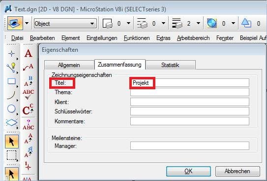

Öffnen Sie Ihre DGN Datei, welchen einen Eintrag (siehe oben) unter Datei -> Eigenschaften -> Zusammenfassung -> Titel: hat

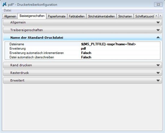

Konfigurieren Sie nun Ihren pdf.pltcfg Druckertreiber wie folgt:
MicroStation -> Datei -> Drucken -> die Druckerdialogbox öffnet sich -> Datei -> Bentley Treiber auswählen -> pdf.pltcfg  auswählen -> Open-> die Druckerdialogbox ist offen -> Datei -> Druckertreiberkonfiguration bearbeiten -> die Druckertreiberkonfigurationsdialogbox öffnet sich -> Basiseigenschaften -> Name der Standard-Druckdatei ->
Dateiname = $(MS_PLTFILE) <expr?name=Titel>
Nach dem Sie alles konfiguriert haben gehen Sie auf Datei -> Speichern -> Datei -> Beenden ->
die Druckerdialogbox ist offen -> Datei -> Druckertreiber Konfiguration neue laden.

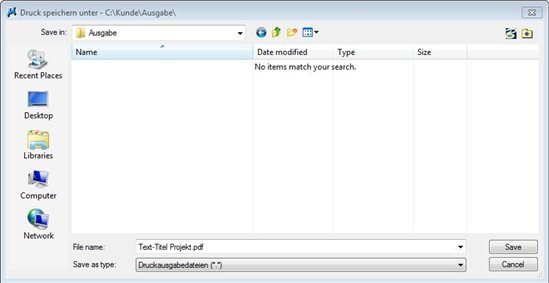

Ihr PDF Dateiname sieht nun wie folgt aus.
Text – Titel Projekt.pdf

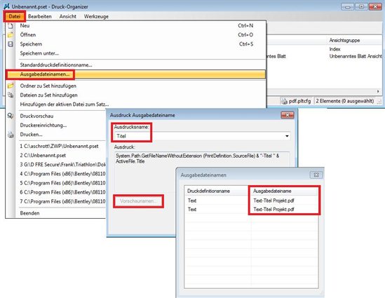

Im Druck-Organizer können Sie den Benannten Ausdruck auch testen bzw. verwenden
Datei -> Druck-Organizer -> Laden Sie Ihre DGN Datei -> Datei -> Ausgabedateiname -> Ausdrucksname -> selektieren Sie den Benannten Ausdruck Titel -> Vorschau -> nun erhalten Sie eine Vorschau Ihrer späteren PDF Dateinamen
