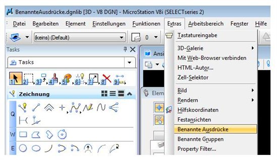

  3. Öffnen Sie die MicroStation Druck Dialogbox Datei -> Drucken (zwingende erforderlich)

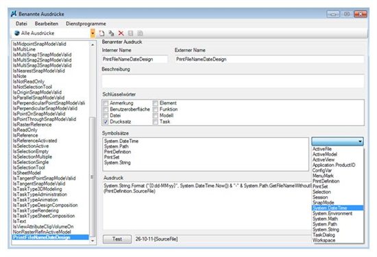

  4. Öffnen Sie die Dialog Box Benannte Ausdrücke über Extras -> Benannte Ausdrücke
  5. Selektieren Sie das Symbol  Neu  und geben unter Interer Name  und Externer Name  PrintFileNameDateDesign ein.
  6. Unter Schlüsselwörter selektieren Sie Drucksatz.
  7. In der Auswahlbox für Symbolsätze selektieren Sie System.DateTime und selektieren  Hinzufügen , dies wiederholen Sie für
     System.String
    System.Path
    PrintDefinition
    PrintSet
  8. Im Eingabe Feld Ausdruck fügen Sie die folgende Zeile ein
     System.String.Format ("{0:dd-MM-yy}", System.DateTime.Now()) & "-" & System.Path.GetFileNameWithoutExtension (PrintDefinition.SourceFile)
  9.  Selektieren Sie den Test Button zum Testen Ihrer getätigten Eingaben. Bei einem erfolgreichen Test erhalten Sie neben dem Test Button das Ergebnis -> 26-10-11{SourceFile}

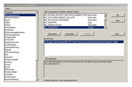

  11. Öffnen Sie nun eine Zeichnung. Überprüfen unter Arbeitsbereich -> Konfiguration -> MS_DGNLIBLIST, ob diese Variable auf das Verzeichnis zeigt, in welchem Sie die Benannte_Ausdruecke.dgnlib gespeichert haben und schließen die Dialogboxbox.

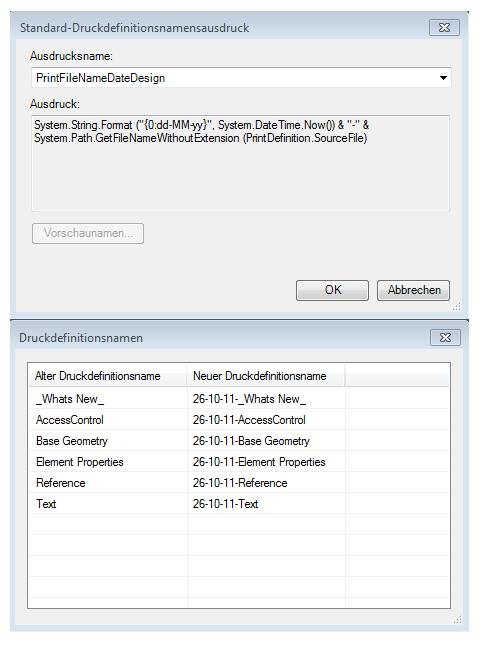

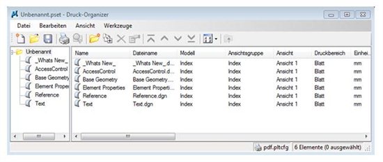

Öffnen Sie den Druck-Organizer in MicroStation über Datei -> Druck-Organizer. Selektieren Sie im Druck-Organizer über Datei -> Druckereinrichtung …den pdf.pltcfg Druckertreiber.
Fügen Sie nun einige Dateien, von denen Sie ein PDF erstellen möchten, in den Druck-Organizer.
Selektieren Sie Druck-Organizer -> Datei -> Standard-Druckdefinitionsname… und wählen den Ausdruckname PrintFileNameDateDesign aus. Nun selektieren Sie Vorschau … und Sie erhalten das gewünschte Ergebnis
