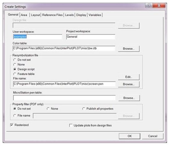

IPLOT Einstellungsdateien (binäre) – Genaral TAB
Design file (-design)
Diese IPLOT Einstellung wird in der Regel nicht in der Einstellungsdatei gesetzt, da die Dateien manuell dem InterPlot Organizer hinzugefügt werden.
User workspace (-workspace_user)
Diese IPLOT Einstellung  spezifiziert den Benutzer-Arbeitsbereich, welchen IPLOT benötigt, um auf die Microstation Ressource Dateien (Schriftarten, Stricharten …) zugreifen zu können.
Im Druckstile befindet  sich der Benutzer-Arbeitsbereich  unter Erweitert TAB -> Arbeitsbereiche -> Benutzer-Arbeitsbereich:
Project workspace (-workspace_project)
Diese IPLOT Einstellung  spezifiziert den Projektarbeitsbereich, welchen IPLOT benötigt, um auf die Microstation Ressource Dateien (Schriftarten, Stricharten …) zugreifen zu können.
Im Druckstile befindet  sich der Projektarbeitsbereich unter Erweitert TAB -> Arbeitsbereiche -> Projektarbeitsbereich:

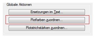

Color table (-color_table)
Diese IPLOT Einstellung liest die Farbtabelle, speichert sie und wendet sie beim Ausdruck an. Am häufigsten werden BW (schwarz/weiß) oder Grauskalierte Farbtabellen bei Ausdruck verwendet. Der Druckstile erlaubt nicht die zusätzliche Verwendung anderer Farbtabellen. Es gibt zwei Möglichkeiten die gleichen Ergebnisse mit der MicroStation Druckfunktion zu erreichen:
  1. Verwenden Sie eine MicroStation Plotkonvention  und weisen Sie die gewünschte Druckfarbe zu
  1. Definieren sie die Druckfarbe im Bentley Druckertreiber *.pltcfg unter dem Farbtabellen TAB.
Resymbolization file (-design_script, -feature_table, -pen_table)
Unter Resymbolization file können Sie IPLOT Designskript/Pen Table oder IPLOT Feature Table anhängen.
Im Druckstile können Sie IPLOT Designskript/Pen Table unter Haupt TAB -> Resymoblisierung -> Zeichnungsskript anhängen. IPLOT Feature Table werde nicht unterstützt. Sie können aber die IPLOT Feature Table in ein IPLOT Designskript umwandeln, dafür öffnen sie die IPLOT Feature Table mit dem Feature Table Editor und speichern diese dann als IPLOT Designskript.
MicroStation pen table (-ms_pen_table)
Diese IPLOT Einstellung definiert, welche MicroStation Pen Table beim Druckvorgang verwendet wird
Im Druckstile können Sie die MicroStation Pen Table unter Haupt TAB -> Resymoblisierung -> Plotkonventionen anhängen.
Property filter (PDF only) (-property_filter)
Diese IPLOT Einstellung erlaubt Ihnen das Aktivieren/Deaktivieren der Publikation von  - nicht graphischen Business Informationen - in ein PDF Dokument. Sie können alle, keinen oder eine Teilmenge der  in einer DGN Datei enthaltenen - nicht graphischen Business Informationen - publizieren.
Im Druckstile können keine Property Filters (PDF-Eigenschaftenfilter) definiert werden. Dies ist nur in der MicroStation Druckdialogbox unter Einstellungen -> PDF-Eigenschaftenfilter … möglich. PDF-Eigenschaftenfilter können nur mit dem pdf.pltcfg Treiber verwendet werden

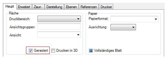

Rasterized (-rasterized)
Die IPLOT Einstellung Rasterized (Gerastert) zeigt an, dass der Ausdruck auf dem Client von der MicroStation Engine gerastert wird. Alle Vektoren werden in Rasterdaten umgewandelt. Die Funktion ist nützlich für das Drucken von gerenderten Ansichten oder Ansichten welche transparente Elemente  enthalten.
Im Druckstile können Sie Gerastert unter dem Haupt TAB -> Fläche selektieren

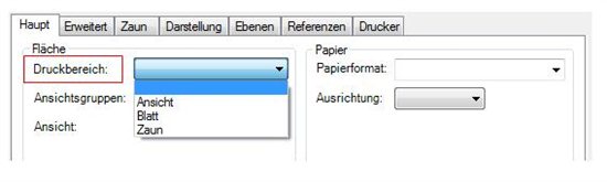

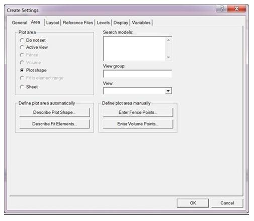

Plot Area (-plot_area)
Diese IPLOT Einstellung spezifiziert den Druckbereich durch die aktive Ansicht, Zaunbereich oder Blattmodell.
Im Druckstile finden Sie die Einstellung unter dem Haupt TAB -> Fläche. Der Druckbereich und die Ansicht können entsprechend selektiert werden

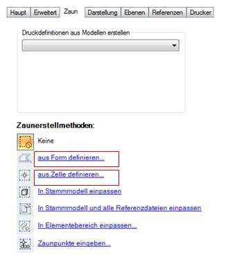

Die Definition des Zaunbereiches finden Sie im Druckstile unter dem Zaun TAB -> Zaunerstellungsmethoden -> aus Form definieren.

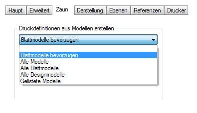

Search models (-model)
Diese IPLOT Einstellung identifiziert das Zeichnungs – oder Blattmodell, welches als Druckbereich verwendet werden soll
Im Druckstile können Sie Ihr gewünschtes Modell unter dem Zaun TAB -> Druckdefinition aus Modell erstellen spezifizieren

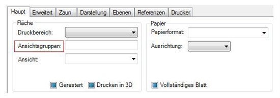

View group (-viewgroup)
Diese IPLOT Einstellung identifiziert die Ansichtsgruppe, welche den Druckbereich festlegt.
Im Druckstile können Sie die Ansichtsgruppen  unter dem  Haupt TAB -> Fläche -> Ansichtsgruppen spezifizieren

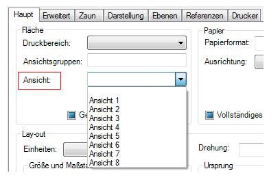

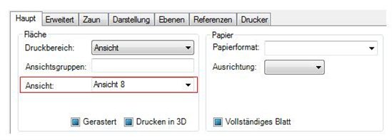

View (-view)
Diese IPLOT Einstellung identifiziert welche Ansicht – Nummer (1-8) oder gespeicherte Ansicht als Druckbereich festlegt werden soll.
Im Druckstile kann die Ansicht unter  Haupt TAB -> Fläche -> Ansicht spezifizieren werden.
Define plot area automatically (-area, -area_cellnames, -area_colors, -area_files, -area_levels, -area_styles, -area_types, -area_viewgroups, -area_weights,)
Diese IPLOT Einstellung spezifiziert Zaunbereiche oder Elementgruppen zur Bestimmung des Druckbereiches.
Im Druckstile können Sie die Zaunbereiche oder Elementgruppen  unter dem Zaun TAB -> Zaunerstellungsmethoden spezifizieren.
Selektieren Sie aus Form definieren … zum spezifizieren des Druckbereiches mittels eines Rechtecks. Zum spezifizieren von Elementgruppen selektieren aus Zelle definieren… oder eine der Einpassungsmethoden.
Define plot area manually (-fence, -volume)
Diese IPLOT Einstellung erlaubt dem Benutzer die Spezifizierung des Druckbereiches über die Koordinaten des Zauberreich (X,Y) oder eines Volumen Elements (X,Y,Z) .
Im Druckstile können Sie unter Zaun TAB -> Zaunerstellungsmethoden -> Zaunpunkte eingeben die Koordinaten (X,Y) für den Druckbereich festlegen. Da MicroStation Drucken kein Volumen Konzept hat, können im Druckstile keine Koordinaten für ein Volumen Element spezifiziert werden. Sie können hierfür eine der Einpassungsmethoden verwenden.

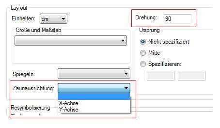

Rotation (-align_x, -align_y, -rotation)
Diese IPLOT Einstellung spezifiziert die Drehung der Daten.
Im Druckstile finden Sie diese Einstellung unter Haupt TAB -> Lay-Out -> Drehung
Die IPLOT Einstellung align_x and align_y kalkuliert den Drehungswinkel zur Ausrichtung der längsten Seite des Druckbereiches zur jeweiligen  X-Achse / Y-Achse des Druckers.
Im Druckstile kann dies unter dem Haupt TAB -> Zaunausrichtung spezifiziert werden.

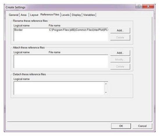

IPLOT binary settings file – Reference Files TAB
Rename these reference files (-ref_filename)
Diese IPLOT Einstellung erlaubt es Ihnen den Dateinamen der Referenz in der IPARM Datei zu ändern. Derzeit gibt es keine ähnliche Funktion im Druckstile.
Attach these reference files (-attach_ref)
Die IPLOT Einstellung erlaubt es dem Benutzer eine Referenzdatei der IPARM Datei anzuhängen. Derzeit gibt es keine ähnliche Funktion im Druckstile.
Detach these reference files (-detach_ref)
Die IPLOT Einstellung erlaubt es dem Benutzer eine Referenzdatei aus der IPARM Datei abzuhängen. Derzeit gibt es keine ähnliche Funktion im Druckstile
Sie können Ihre gewünschte Referenzdatei innerhalb MicroStation vor dem Drucken anhängen oder abhängen. Mit anderen Worten gesagt, anstelle die Referenzen während des Druckvorganges zu verändern sollten Sie diese vor dem Drucken entsprechend eingerichtet haben.

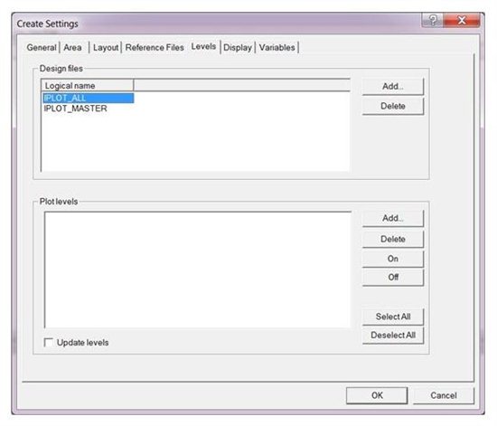

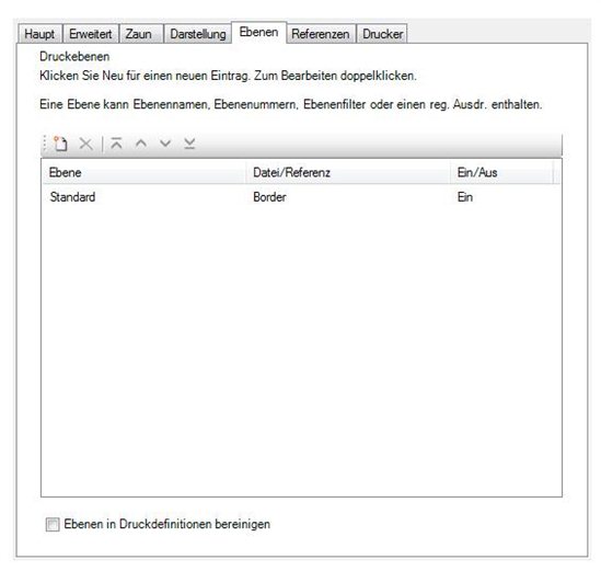

IPLOT binary settings file – Levels TAB
Design files
Diese IPLOT Einstellung  ermöglicht es dem Benutzer zu spezifizieren, welche Datei (Haupt oder Referenzdatei) welche Ebene enthalten soll.
Plot levels (-levels)
Sie können spezielle Ebenen der IPLOT Settingsdatei hinzufügen und angeben,  ob diese Ebenen gedruckt (On) oder nicht gedruckt (Off) werden soll. Eine ähnliche Funktion gibt es im Druckstile unter dem Ebenen TAB
Update levels (-update_levels)
Diese IPLOT Einstellung  ermöglicht dem Benutzer die Aktualisierung der Ebenen - Einstellung in der IPRAM Datei mit den aktuellen Ebenen der Hauptdatei und allen dazugehörigen Referenzdateien.
Auf Grund dessen, das der Druckstile die detailierten Ebenentabellen nicht wie IPLOT speichert, besteht keine Notwendigkeit die Ebenen zu aktualisieren. Es gibt daher im Druckstile keine vergleichbare Funktion.

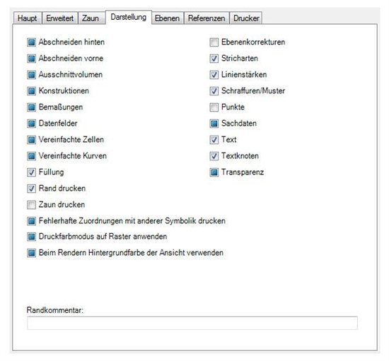

 IPLOT binary settings file – Display TAB

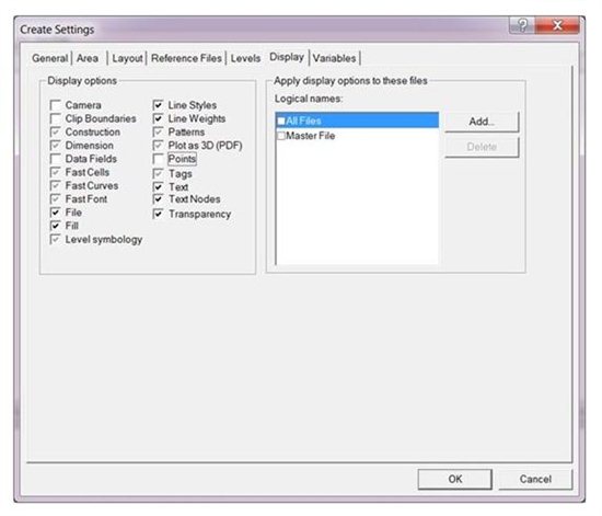

Display options (-display, -nodisplay,-fast, -nofast)
Diese IPLOT Anzeige Einstellung ermöglicht es Ihnen, bestimme Element Klassen oder Elementeigenschaften in den angegebenen Dateien Ein oder Aus zuschalten. Die -nodisplay Variable deaktiviert die Darstellung von dieser Klasse von Elementen oder Eigenschaften. Das -fast keyword wählt die schnelle Darstellung der benannten Elemente  in den angegebenen Dateien. Das -nofast keyword wählt die langsame (normale) Darstellung.
Apply display options to these files
Diese PLOT Einstellung erlaubt dem Benutzer anzugeben, für welche Dateien (Haupt – oder Referenzdatei) diese Anzeige Einstellungen gelten
Im Druckstile Darstellung TAB kann der Benutzer die Anzeige Optionen für den Druck auswählen. Ein blaues Quadrat bedeutet, dass die Einstellung von der Zeichnungsdatei kommt. Ein Häkchen bedeutet, dass die Einstellung aktiviert ist. Ein leeres Kästchen bedeutet die Einstellung ist deaktiviert.

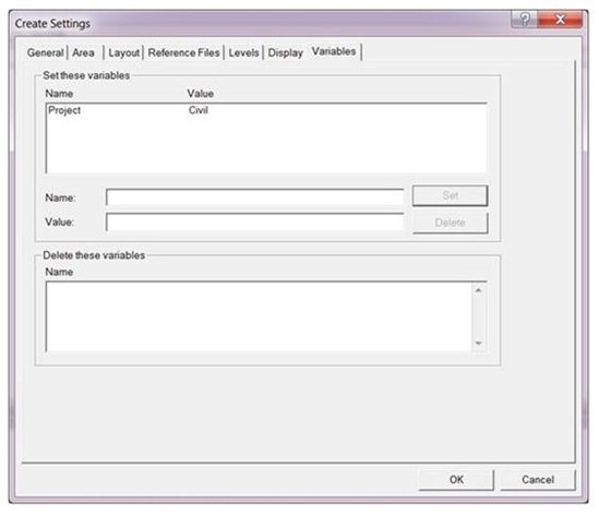

IPLOT binary settings file – Variables TAB
Setzen Sie diese Variable (-environment)
IPLOT speichert die Einstellungen der Umgebungsvariablen Namen oder Namen und deren Werte in der IPARM Datei. Das Submit Kommando überträgt diese Namen und Werte zur Druckverarbeitung.  Wenn Sie das Accounting verwenden werden diese Namen und Werte auch dort gespeichert.
Löschen Sie diese Variablen (-noenvironment)
Die IPLOT Einstellung löscht eine oder mehrere Umgebungsvariablen Definitionen aus der IPARM Datei
InterPlot Funktionen, welche die Benutzer definierten Umgebungsvariablen verwenden – hauptsächlich ist das InterPlot Server Accounting -  sind im Druck-Organizer noch nicht vorhanden und stehen daher auch nicht im Druckstile zur Verfügung.
