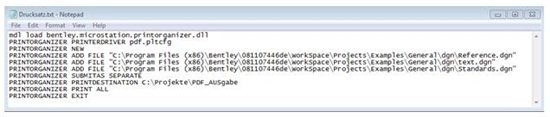

So erstellt z. B. die folgende Skriptdatei Drucksatz.txt ...
-          eine neue Instanz des Druck-Organizers
-          wählt den pdf.pltcfg Druckertreiber aus
-          stellt eine aus drei Zeichnungsdateien bestehende Drucksatzdatei zusammen
-          erstellt von jeder Datei eine PDF mit dem Namen der Zeichnungsdatei
-          und speichert diese in einem vorgegebenen Verzeichnis

  1. Erstellen Sie sich ein Verzeichnis, in welchem Sie die Drucksatz.txt Datei speichern z.B. c:\Projekte\Drucksatz\
  2. Sie erstellen die Datei Drucksatz.txt und speichern diese im Verzeichnis c:\Projekte\Drucksatz\
  3. Sie erstellen das Ausgabeverzeichnis z.B. C:\Projekte\PDF_AUSgabe

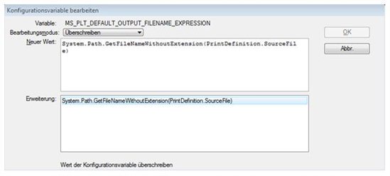

  4. Damit ihr Dateiname bei der Erstellung der PDF Datei verwendet wird öffnen Sie MicroStation und erstellen eine neue Variable
MS_PLT_DEFAULT_OUTPUT_FILENAME_EXPRESSION
mit dem Wert
System.Path.GetFileNameWithoutExtension(PrintDefinition.SourceFile)

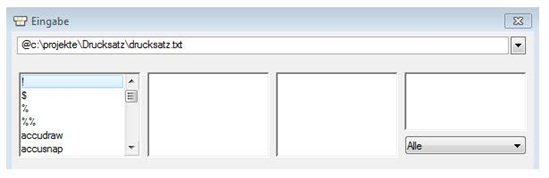

  1. Öffnen Sie die Tastartureingabe über MicroStation -> Extras -> Tastatureingabe und geben  @c:\projekte\Drucksatz\Drucksatz.txt ein

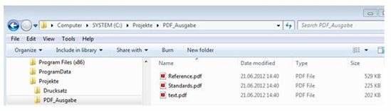

Die PDF Dateien werden nun mit dem Namen der Zeichnungsdatei im Verzeichnis C:\Projekte\PDF_AUSgabe  erstellt.

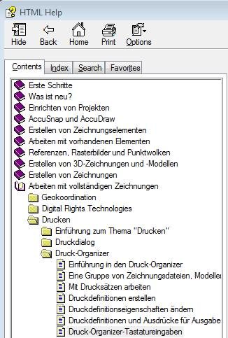

Informationen zu diesem Thema finden Sie auch in der MicroStation Hilfe
