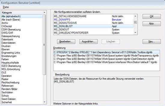

Überprüfen Sie in welchem Verzeichnis Ihre dgnlib Dateien gespeichert werden

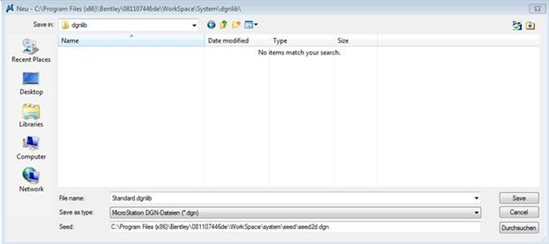

Erzeugen Sie eine Zeichnungsdatei z.B. Standard.dgnlib in ihrem dgnlib Verzeichnis.
MicroStation ist nun mit der Standard.dgnlib Datei geöffnet.

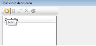

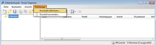

Öffnen Sie nun den Druck Organizer, um einen Druckstile zu erstellen
MicroStation -> Datei -> Druck – Organizer -> Werkzeuge -> Druckstile definieren

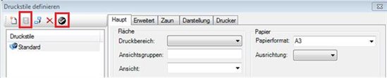

Die Dialogbox Druckstile definieren öffnet sich. Selektieren Sie die Schaltfläche Neu

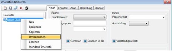

Benennen Sie Neuer Druckstile um in z.B. Standard

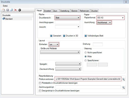

Auf der echten Seite können Sie nun Ihre Einstellungen tätigen, z.B. selektieren Sie das TAB Haupt und wählen z.B. Papierformat = ISO A3, Einheiten = cm, Druckbereich = Blatt und eine Plotkonvention ...

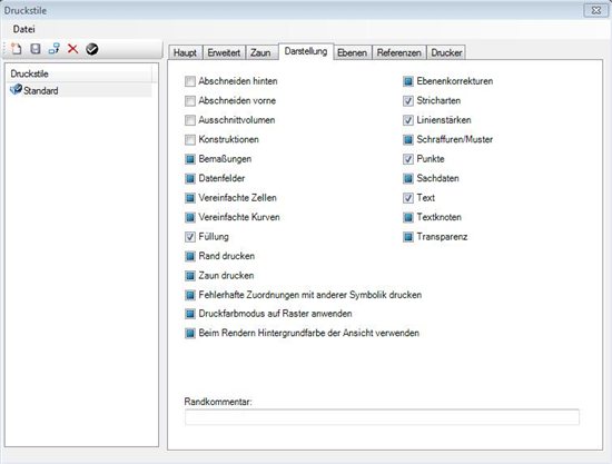

... und im TAB Darstellung, wählen Sie Füllungen, Strichart, Linienstärken, Punkte und Text
Hinweis:
Eine blaue Ausfüllung des Quadrates bedeutet die Einstellungen kommen von der Zeichnungsdatei.
Ein Haken bedeutet diese Funktion ist eingeschaltet.
Ein leeres Quadrat bedeute die Funktion ist ausgeschaltet
Nachdem Sie Ihre Einstellungen getätigt haben speichern Sie den Druckstile und legen ihn bei Bedarf als Standard Druckstile  fest. Nun können Sie weitere Druckstile erstellen

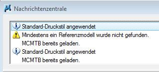

Öffnen Sie nun eine Zeichnungsdatei mit MicroStation und öffnen die Druck Dialogbox. In der Nachrichtenzentrale wird Ihnen angezeigt das der Standard Druckstile verwendet wird

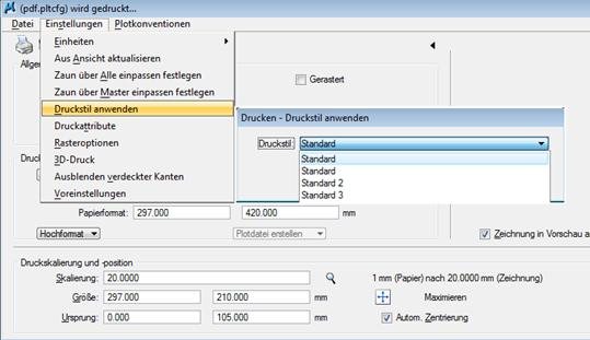

In der Druck Dialogbox können Sie einen Druckstile über Einstellungen -> Druckstile anwenden auswählen

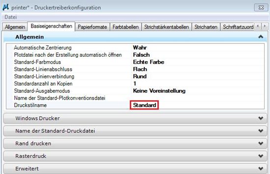

In der Druckertreiberkonfigurationsdatei *.pltcfg können Sie auch einen Druckstile festlegen -> Basiseigenschaften -> Allgemein -> Druckstilname = Standard

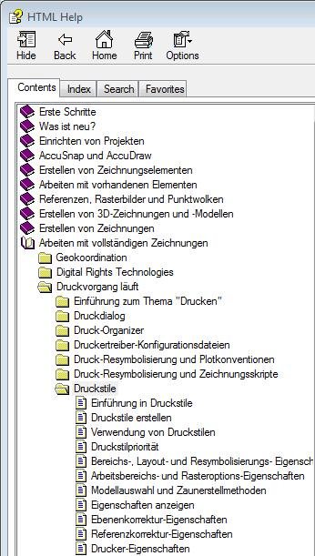

Umfangreiche Informationen zu diesem Thema finden Sie auch in der MicroStation Hilfe
