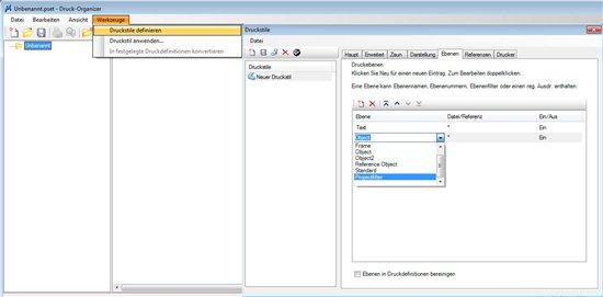

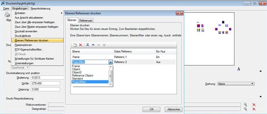

Beginnend mit der MicroStation V8i (SELECTserie 3) Version 08.11.09.292 haben Sie die Möglichkeit die Ausgabe der Ebenen und Referenzen zum Zeitpunkt der Druckausgabe zu kontrollieren. Standardmäßig werden die Ebenen und Referenzen mit der Druckdialogbox oder Druck-Organizer so ausgedruckt, wie sie zuletzt gespeichert wurden. Plotkonventionen bieten die Möglichkeit Ebenen und Referenzen Ein - und Auszuschalten, dies können Sie nun auch direkt über die Druckdialogbox oder den Druck-Organizer verwirklichen. Sie überschreiben  damit die in der Zeichnungsdatei gespeicherten Einstellungen.
Die Ebenen und Referenzen können Sie in der Druckdialogbox wie folgt Ein – und Ausschalten;
-          Datei -> Drucken .. -> Einstellungen -> Ebenen/Referenzen drucken
-          Selektieren Sie den Ebenen TAB
-          Selektieren Sie Neu
-          Geben Sie einen Doppelklick in das Wertefeld Ebene und wählen Sie den entsprechenden Ebenennamen
            oder   Ebenenfilter aus der Auswahlliste aus. Sie können auch einen Ebennamen, Nummer, Filter oder
          „Benannte Ausdrücke“ eingeben
-          Zur Auswahl einer zu dieser Ebene gehörende Referenz geben Sie einen Doppelklick in das Werte Feld für
           Datei/Referenz und geben dort den Dateinamen, logischen Referenznamen oder „Benannte Ausdrücke“ ein.
-          Mit einem Doppelklick in der  Ein/Aus Spalte können Sie die jeweilige Ebene Ein - oder Ausschalten

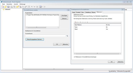

Für Referenzen gilt die gleiche Prozedur wie oben beschrieben - unter dem Referenz TAB -- Selektieren Sie Neu, Doppelklick in das Wertefeld Datei/Referenz und geben dort den Dateinamen, logischen Referenzname oder "Benannte Ausdrücke" ein, welchen Sie Ein – oder Ausschalten möchten.
Diese Optionen steht Ihnen im Druck-Organizer unter den Druckstilen und unter der Dialogbox Erstelloptionen für Druckoptionen bei Auswahl der manuell angegeben Optionen zur Verfügung. Die Vorgehensweise ist die Gleiche,  wie für die Druckdialogbox open beschrieben wurde.
Es wird darauf hingewiesen, dass bei Verwendung mehrerer Ebenen und Referenz Überschreibungen
diese nicht zusammengeführt werden. Verwenden Sie z.B. einen Standard Druckstile und einen Druckstile im Druckertreiber, so wird der Druckstile aus dem Druckertreiber verwendet, da dieser als letztes bearbeitete wurde.
