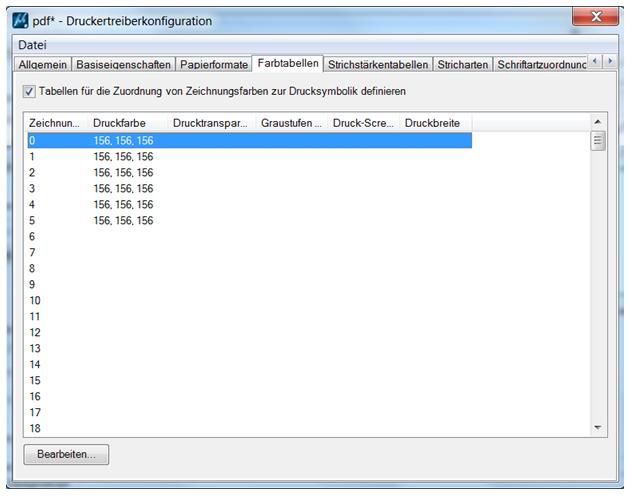

MicroStation -> Datei -> Drucken -> die Druckerdialogbox öffnet sich -> Datei -> Bentley Treiber auswählen -> pdf.pltcfg (oder print.pltcfg …) auswählen -> Open -> die Druckerdialogbox ist geöffnet -> Datei -> Druckertreiberkonfiguration bearbeiten ->
Hier steht Ihnen nun die Druckertreiberkonfiguration zur Bearbeitung zur Verfügung. Selektieren Sie das Farbtabellen TAB
Aktivieren Sie das Kontrollkästchen „Tabellen für die Zuordnung von Zeichnungsfarben zur Drucksymbolik definieren“, um Zuordnungen von Zeichnungsfarben zur Drucksymbolik (Farbtabellen) für die ausgewählte Druckertreiber-Konfigurationsdatei zu definieren.
Sie haben die Möglichkeit, mehrere Farbtabellen gleichzeitig zu bearbeiten. Halten Sie beim Klicken die <Strg>-Taste gedrückt, um mehrere nicht zusammenhängende Farbtabellen auszuwählen. Halten Sie beim Klicken die <Umschalt>taste gedrückt, um einen Bereich von Farbtabellen auszuwählen. Anschließend klicken Sie auf "Bearbeiten".

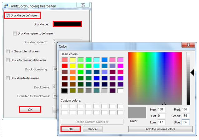

Aktivieren Sie das Kontrollkästchen Druckfarbe definieren -> selektieren Sie Druckfarbe -> ändern die Farbe -> OK -> OK
Nachdem Sie Ihre Druckfarbe angepasst haben ist nun wieder die Dialogbox Druckertreiberkonfiguration offen, wählen Sie
Datei -> Speichern -> Datei -> Beenden ->
die Druckerdialogbox ist offen -> Datei -> Druckertreiber Konfiguration neue laden
