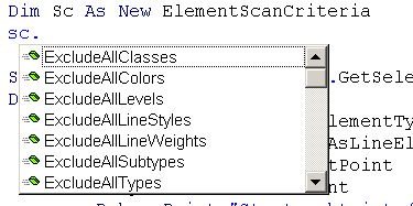

Dim Sc As New ElementScanCriteria

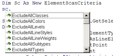

Dieses Instrument ist sehr mächtig und bietet eine Vielzahl von Möglichkeiten. Der VBA Editor unterstützt uns dabei mit einer Funktionalität, indem es uns mögliche Kriterien vorschlägt. Diese Funktionalität bietet VBA grundsätzlich, an dieser Stelle möchte ich nur konkret darauf hinweisen:
Nach der Festlegung des Elementtyps für Sc geben Sie einfach einmal in der folgenden Zeile Sc gefolgt von einem Punkt an, VBA bietet sofort alle möglichen Optionen auf:
Wir sehen eine lange Liste mit Optionen, die gewisse Eigenschaften hinzufügen oder herausnehmen (Include bzw. Exclude). Damit steuern wir die Kriterien, nach denen letztlich die Auswahl erfolgt.
Am besten kann man dies an einem Beispiel verdeutlichen und wir orientieren uns an dem bisherigen Beispiel, dass wir nur Linien auswählen möchten. Das machen wir in 2 Schritten:
1. Wir schliessen alle Elementtypen aus der Suche aus:Sc.ExcludeAllTypes

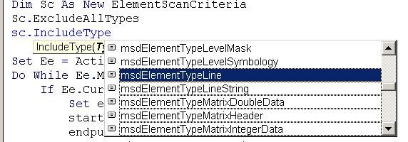

2. Wir fügen nur die Linien für eine Suche hinzu:Sc.IncludeType msdElementTypeLine
Bei der Auswahl des korrekten Elementtyps hilft uns VBA wieder mit einer Auflistung aller möglichen Typbezeichnungen:
Generell bietet der VBA Editor bei allen Objekten die Auswahl der möglichen Eigenschaften, Methoden oder zusätzliche Parameter.
Sollten die angebotenen Begriffe nicht ganz klar sein, so hilft dann die Hilfe weiter. Wählt man einen solchen Begriff aus , klickt mit dem Cursor auf das Wort, dann öffnet sich die Hilfe genau zu dem Thema, bei vielen Themen zusätzlich noch mit einem Beispiel.
Durch diese Festlegung beinhaltet Sc jetzt praktisch eine Filterdefinition, die nur Elemente vom Typ „Linie“ zuläßt. Mit diesem Filter „scannen“ wir die Zeichnung und erhalten als Auswahl genau die Elemente, die die Filterkriterien erfüllen.
