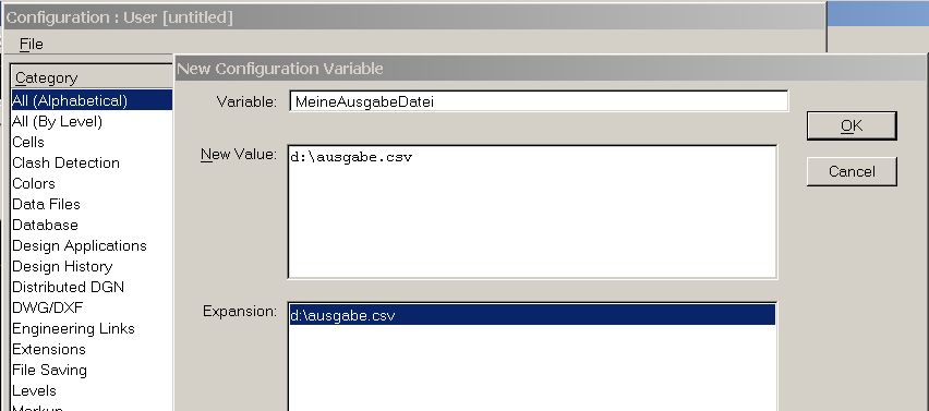

Die Konfigurationsvariable kann innerhalb von MicroStation als Benutzervariable definiert sein, ein Weg dorthin führt im Menü unter Arbeitsbereich > Konfiguration, dort „Neu", dann erhalten wir folgende Eingabemaske, in der die Variable gesetzt werden kann:
Auf die Konfigurationsvariablen können wir mit dem Objekt Activeworkspace zugreifen. Es bietet verschiedene Methoden, ein Ansatz könnte folgendermaßen aussehen:
If ActiveWorkspace.IsConfigurationVariableDefined("MeineAusgabeDatei") Then
    datei = ActiveWorkspace.ConfigurationVariableValue("MeineAusgabeDatei")
Else
    MsgBox "Die Variable MeineAusgabeDatei ist nicht definiert, Verarbeitung abgebrochen", vbCritical
    Exit Sub
End If
