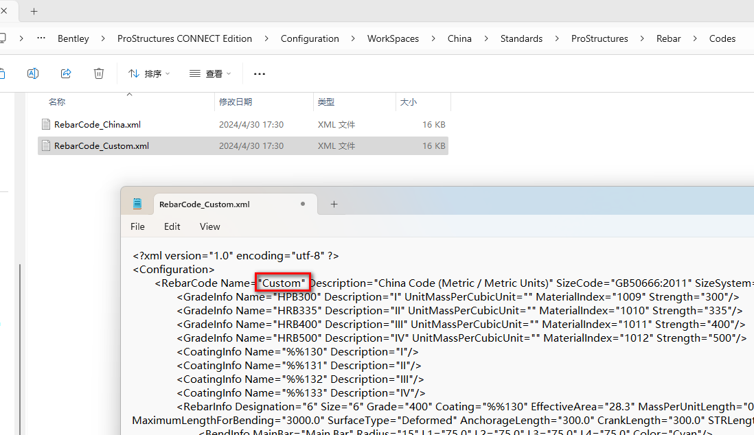

1.如果需要创建新钢筋/混凝土标准,请将一个现有的.xml文件复制到本地文件夹中。
2.根据自己额需要重命名文件
3.使用记事本打开文件,并更改所需的名称,如下面的截图所示。
4.也可以对其进行其他所需的更改,然后保存。
5.现在将此文件替换到上面提到的路径的原始位置。
6.重新启动ProStructures CONNECT Edition,通过打开Rebar代码,可以看到有更改的新代码。

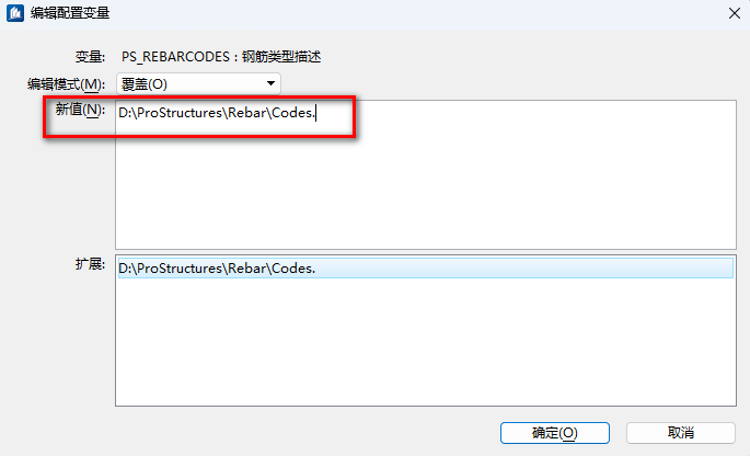

另外,如果想要避免手动执行这些操作,可以将"钢筋代码"文件夹保留在特定位置,并将指向该位置路径的配置变量PS_REBARCODES进行修改。
这时就可以直接更改"钢筋/混凝土标准"对话框中的参数,所做的更改将会被保存下来。
例如,"钢筋代码"文件夹复制到D:\ProStructures\Rebar\Codes中。
因此,要通过此路径链接钢筋标准文件,就需要在配置变量中提供对应的路径。请参见下图。
ps REBARCODES : P roStructu res\ Reba r\Codes.
