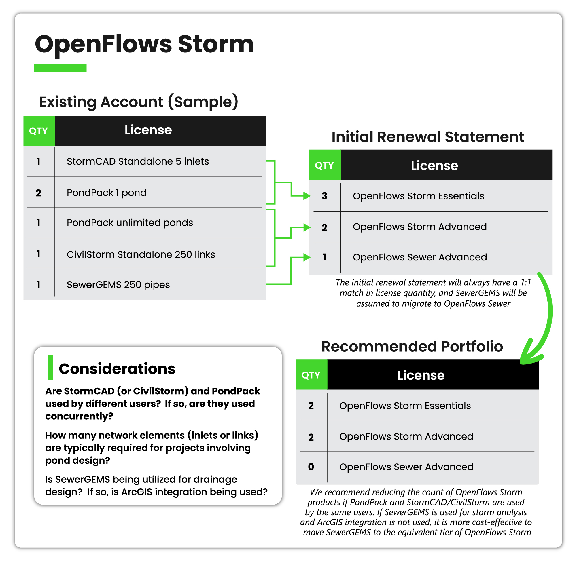

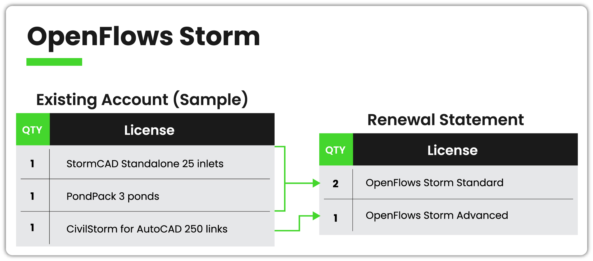

StormCAD、CivilStorm 和 PondPack 的现有用户将看到他们拥有的各许可升级为 OpenFlows Storm 的许可,层级(Essentials、Standard、Advanced、Ultimate)与他们目前拥有的许可相当。这意味着,同时获得 StormCAD 和 PondPack(或所含产品的任意组合)许可的用户将获得在 SELECT 中或通过 Virtuoso 订阅目前有效许可的一个等效的 OpenFlows Storm 许可(见上表)。
例如,用于拥有的 StormCAD 25 个进水口和 PondPack 不限水池的有效许可将升级为拥有一个 OpenFlows Storm Standard 许可(相当于 StormCAD 25 个进水口)和一个 OpenFlows Storm Advanced 许可(相当于 PondPack 无限水池)。由于 OpenFlows Storm Advanced 包含 PondPack 和 StormCAD 的功能,因此该用户可以决定仅保留 OpenFlows Storm Advanced 许可(如果同一个人同时使用 StormCAD 和 PondPack,但不会同时在不同的机器上使用),也可以决定同时保留这两个许可。
您的初始续订声明将始终具有一对一的许可等效性。收到初始声明后,您可能希望咨询 Bentley 续订代表,根据用户需求和整合后产品系列中的冗余确定最佳许可数量。下面的图表呈现了直接续订以及因许可减少而可能产生的续订。
请注意,如果您仅使用 SewerGEMS 进行雨水建模,则应咨询 Bentley 续订代表,以确定 OpenFlows Storm 是否比 OpenFlows Sewer 更适合您。我们可以将 SewerGEMS 许可迁移到新平台,但您需要考虑保留更适合您的用户的功能。
