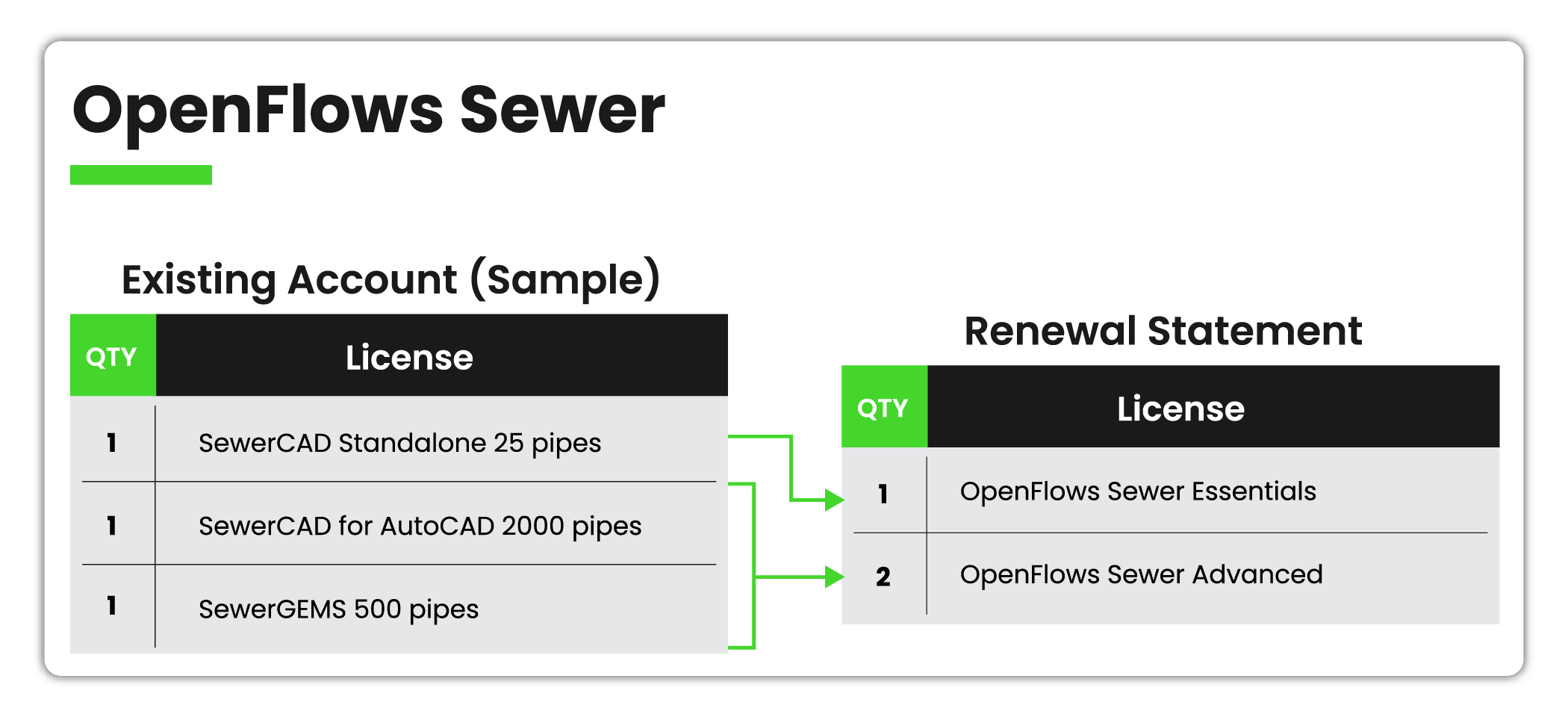

E se eu já tiver o SewerCAD e o SewerGEMS ou se eu usar o SewerGEMS exclusivamente para modelagem de águas pluviais?
Os usuários existentes do SewerCAD e SewerGEMS verão cada licença que possuem atualizada para uma licença do OpenFlows Sewer com um nível (Essentials, Standard, Advanced, Ultimate) equivalente à licença que possuem atualmente. Isso significa que os usuários que licenciarem o SewerCAD e SewerGEMS (ou qualquer combinação dos produtos incluídos) receberão uma licença equivalente do OpenFlows Sewer (consulte a tabela acima) para cada licença atualmente ativa no SELECT ou por meio da assinatura Virtuoso.
Por exemplo, um usuário com uma licença ativa para o SewerCAD 1000 pipes e o SewerGEMS unlimited pipes fará o upgrade para ter uma licença do OpenFlows Sewer Standard (equivalente a SewerCAD 1000 pipes) e uma licença do OpenFlows Sewer Ultimate (equivalente a SewerGEMS unlimited pipes). Como o OpenFlows Sewer Ultimate inclui a funcionalidade do SewerGEMS e do SewerCAD, esse usuário pode decidir manter apenas a licença do OpenFlows Sewer Ultimate ou pode decidir manter ambas, dependendo do número de usuários e da necessidade de concorrência.
Sua declaração inicial de renovação não altera a natureza ou o escopo da licença original Após receber a declaração inicial, consulte o representante de renovações da Bentley para determinar o número ideal de licenças a serem adquiridas, considerando as necessidades dos usuários e quaisquer redundâncias na linha consolidada de produtos. O diagrama a seguir indica uma renovação típica envolvendo o SewerCAD e o SewerGEMS.
Observe que, se você usa o SewerGEMS exclusivamente para modelagem de águas pluviais, deve consultar seu representante de renovações da Bentley para determinar se o OpenFlows Storm é mais adequado para você do que o OpenFlows Sewer. Acomodaremos a migração de licenças do SewerGEMS para qualquer uma das novas plataformas, mas são necessárias considerações funcionais para determinar qual é a mais adequada para seus usuários.
