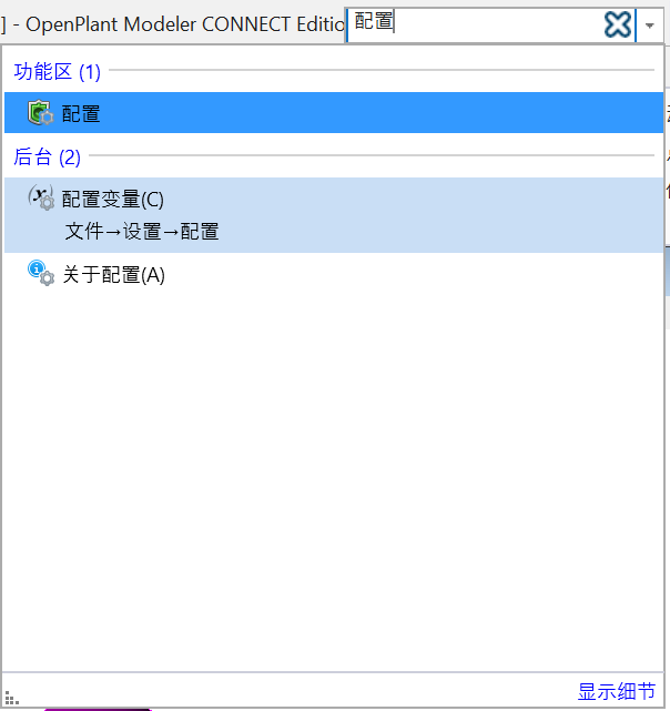

2.在搜索功能区,搜索配置变量(Configuration Variables),点击"配置变量",打开配置变量对话框。
图形用户界面, 文本, 应用程序, 电子邮件描述已自动生成

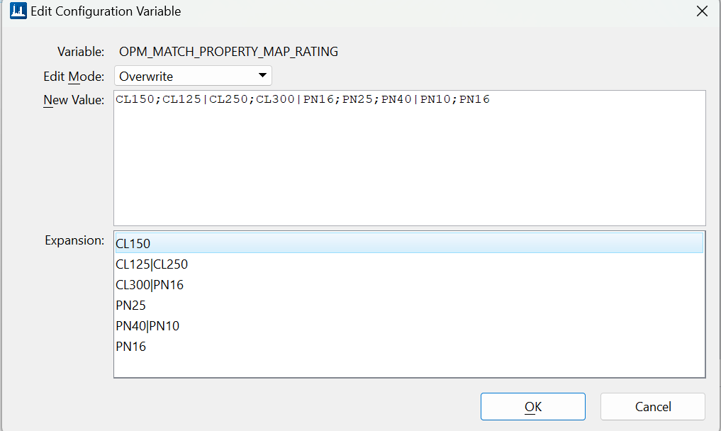

3.在配置变量对话框,搜索变量OPM_MATCH_PROPERTY_MAP_RATING
下图为默认显示

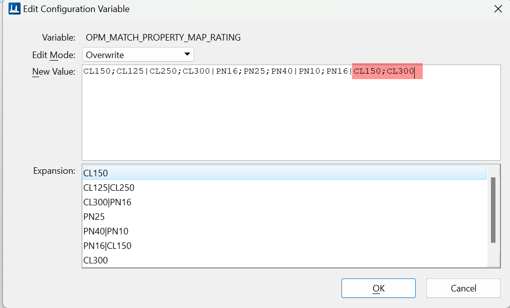

4.添加新值|CL150;CL300,参考下图。此时意味着压力等级为CL150与压力等级为CL300的法兰可以相互配对

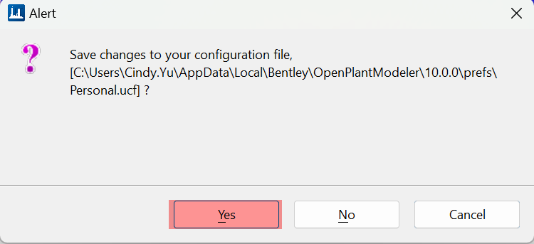

5.点击"Yes"保存修改

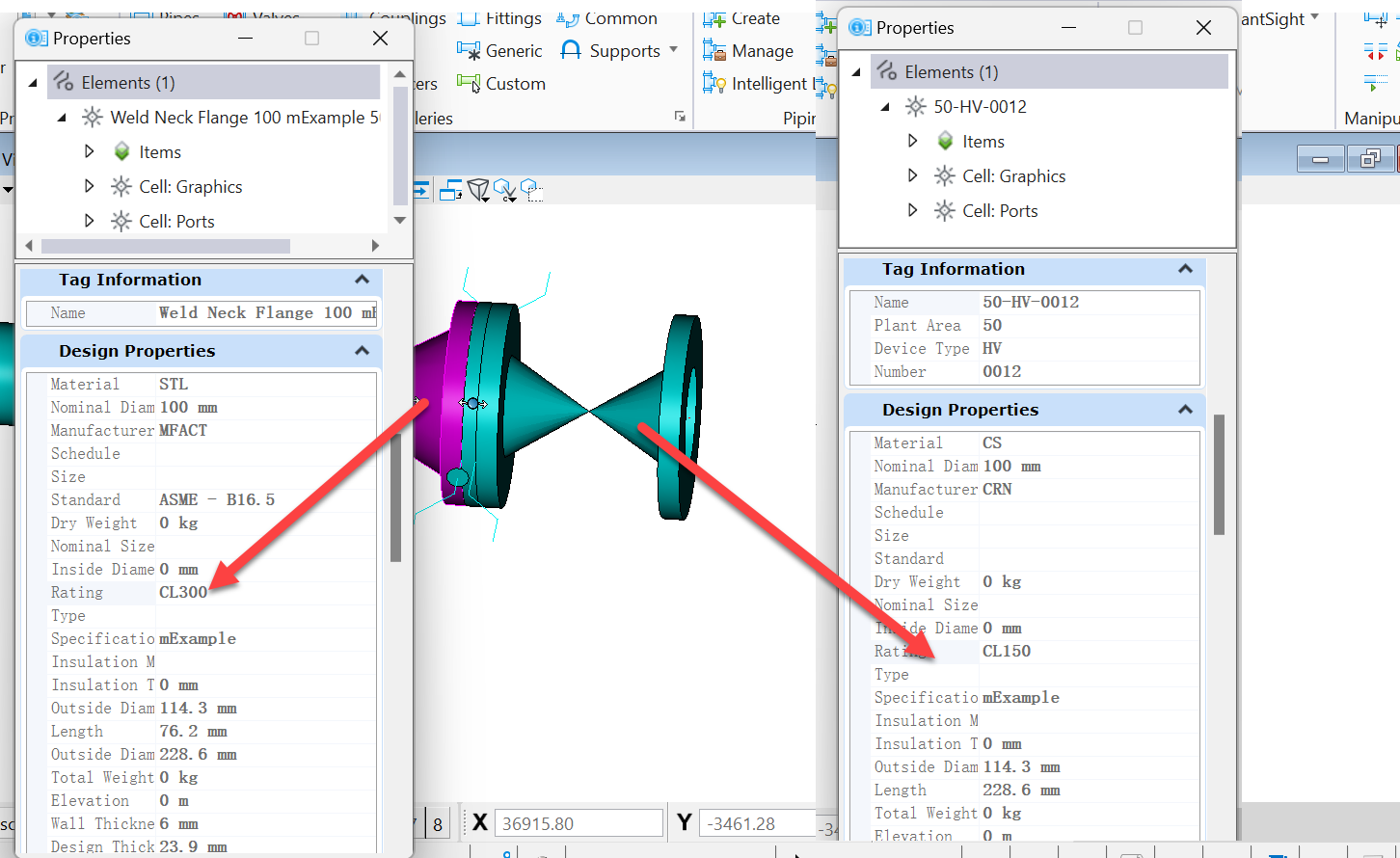

6.放置压力等级为CL150和CL300法兰验证结果:
