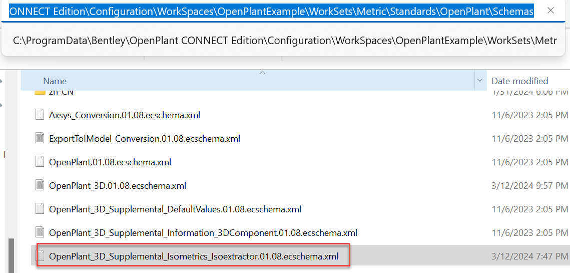

1.打开Schema文件夹,参考路径:
C:\ProgramData\Bentley\OpenPlant CONNECT Edition\Configuration\WorkSpaces\OpenPlantExample\WorkSets\Metric\Standards\OpenPlant\Schemas
2.打开如下Schema文件:“OpenPlant_3D_Supplemental_Isometrics_Isoextractor.01.08.ecschema.xmlA screenshot of a computerDescription automatically generated

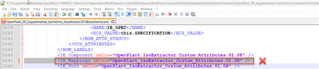

3.搜索:<IE_Mappings xmlns="OpenPlant_IsoExtractor_Custom_Attributes.01.08" />

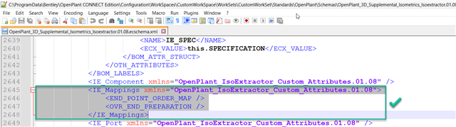

4.使用如下内容代替:
<IE_Mappings xmlns="OpenPlant_IsoExtractor_Custom_Attributes.01.08">
    <END_POINT_ORDER_MAP />
    <OVR_END_PREPARATION />
</IE_Mappings>

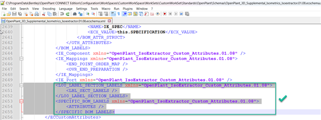

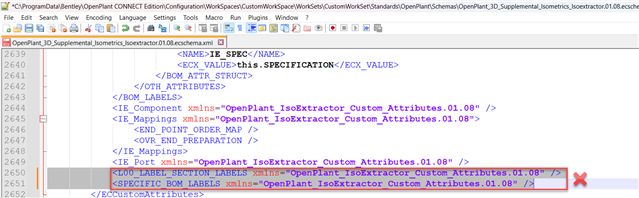

5.在Schema中找到如下行:
<L00_LABEL_SECTION_LABELS xmlns="OpenPlant_IsoExtractor_Custom_Attributes.01.08" />
<SPECIFIC_BOM_LABELS xmlns="OpenPlant_IsoExtractor_Custom_Attributes.01.08" />
6.使用如下内容代替:
<L00_LABEL_SECTION_LABELS xmlns="OpenPlant_IsoExtractor_Custom_Attributes.01.08">
    <LBL_SECT_LABELS />
</L00_LABEL_SECTION_LABELS>
<SPECIFIC_BOM_LABELS xmlns="OpenPlant_IsoExtractor_Custom_Attributes.01.08">
    <ATTRIBUTES />
</SPECIFIC_BOM_LABELS>
