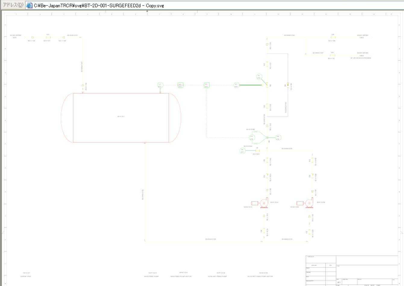

导出的SVG文件可以使用浏览器直接打开查看图形,需要下载个Adobe SVG Viewer插件安装后就能配合浏览器打开。
目前能找到的Adobe SVG Viewer的插件还是32位的,也可以配合64位OS下的Edge浏览器使用。
下图是使用Edge浏览器查看一个SVG文件的效果:
