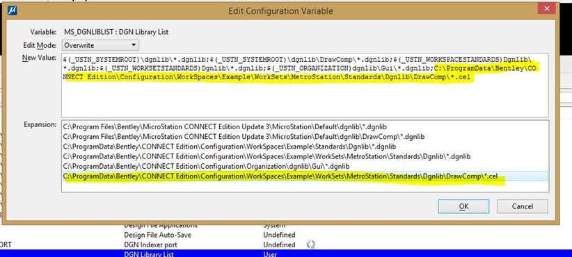

Aprire File>Impostazioni>Configurazione>Variabile di configurazione, fare doppio clic su MS_DGNLIBLIST e aggiungere il seguente percorso: C:\ProgramData\Bentley\MicroStation CONNECT Edition\Configuration\WorkSpaces\Example\WorkSets\MetroStation\Standards\Dgnlib\*.cel
Salvare e chiudere Microstation

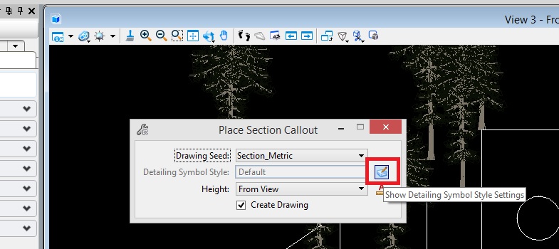

Aprire il file dgn in cui si desidera inserire il callout personalizzato, posizionarlo e fare clic su "Mostra impostazioni stile simboli di dettaglio":

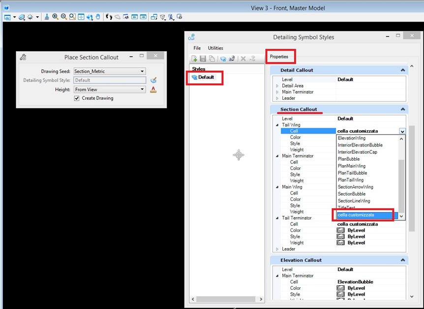

Cliccate su default e navigate nelle Proprietà: ad esempio, se desiderate aggiungere un nuovo terminatore per il callout Sezione, faree clic sul menu a discesa e scegliete il nuovo terminatore:
Cliccare sul simbolo Salva per visualizzare il nuovo Simbolo di dettaglio.
