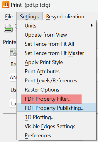

3.在打印界面,选择Settings,点击PDF Property filter

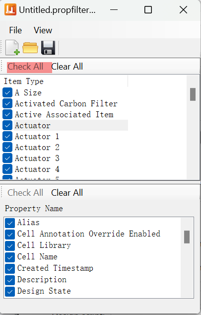

4.在Untitled.propfilter对话框中选择需要导出到xml文件中的"Item type"
点击位于"Item type"列表框上方的"全选"按钮,可以选择所有项目

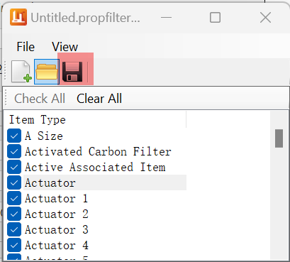

5.勾选需要的属性后,点击保存,此时生成一个包含属性信息的xml文件(*.propfilter.xml),选择路径点击保存。
6.关闭Untitled.propfilter对话框。

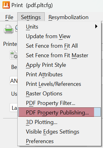

Part2:PDF属性发布

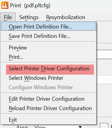

1.点击File,选择Select Printer Driver Configuration,选择pdf.pltcfg文件,点击打开。
2.点击Setting选择PDF Property Publishing。

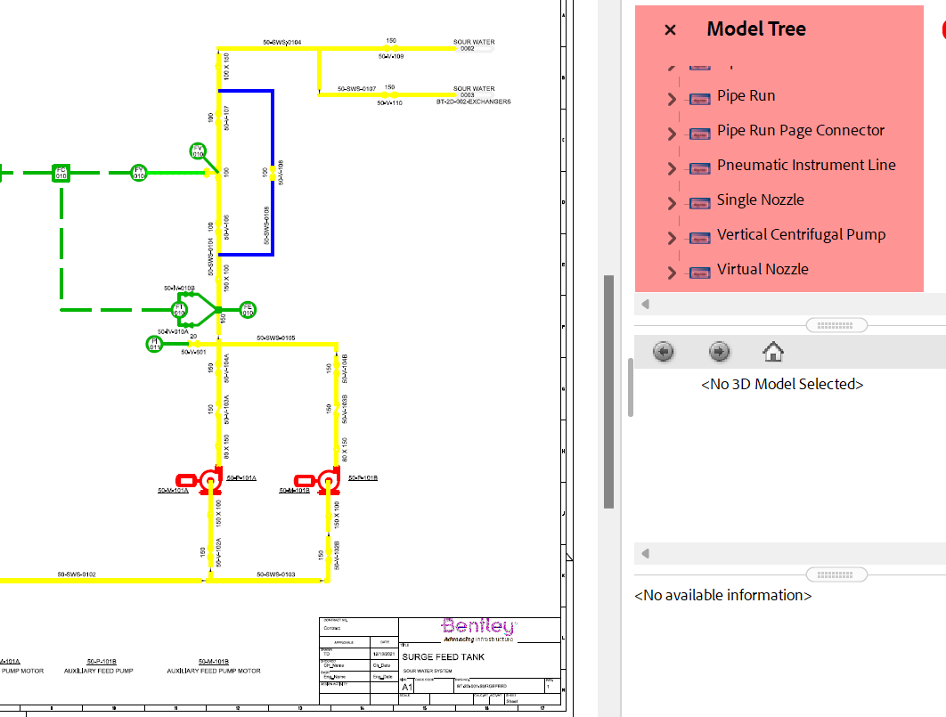

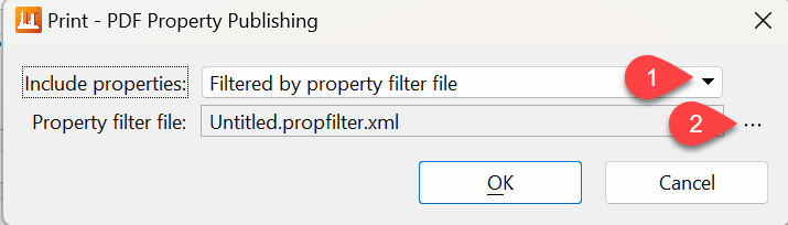

3.在Include properties中选择Filtered by property filter file。
在下方的属性过滤器文件中,选择之前保存的属性xml文件。
4.按照上述步骤设置后,点击打印,即可在PDF中生成ModelTree,显示PID图纸中管件的属性信息。
