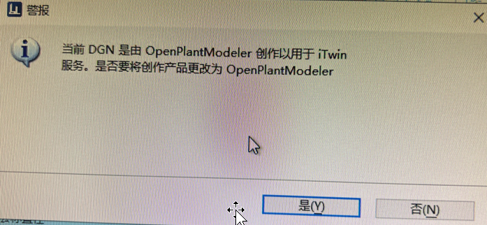

用户在批量打印时出现如下警报提示:
当前DGN是由OpenPlant Modeler创作以用于iTwin服务。是否要将创作产品更改为OpenPlant Modeler
对应英文提示:The current DGN is authored by OpenPlant Modeler for the purposes of iTwin Services

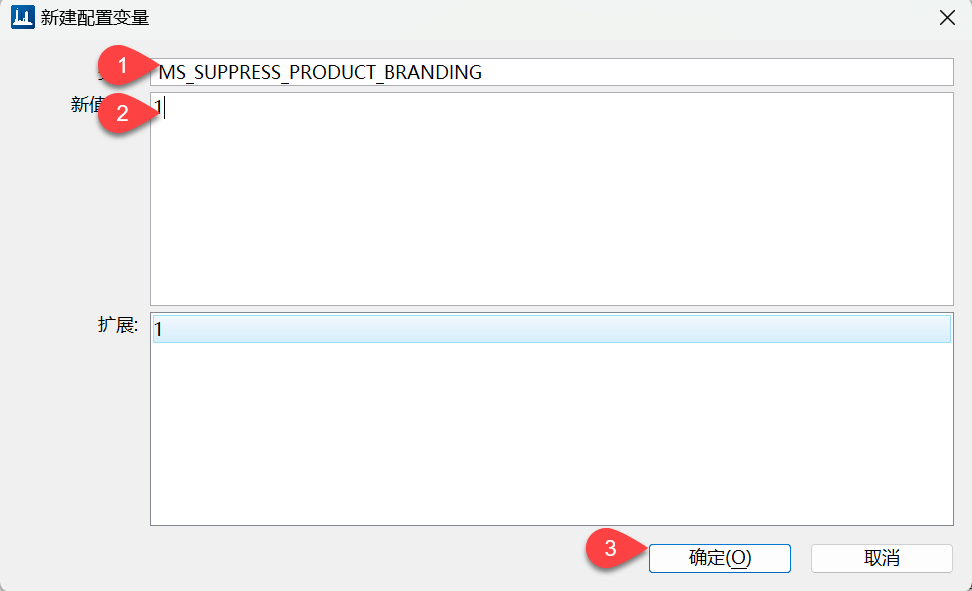

若希望取消以上警报提示,需要在配置变量中添加新的变量:MS_SUPPRESS_PRODUCT_BRANDING=1

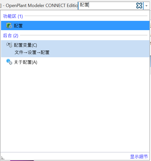

1.打开OPM软件

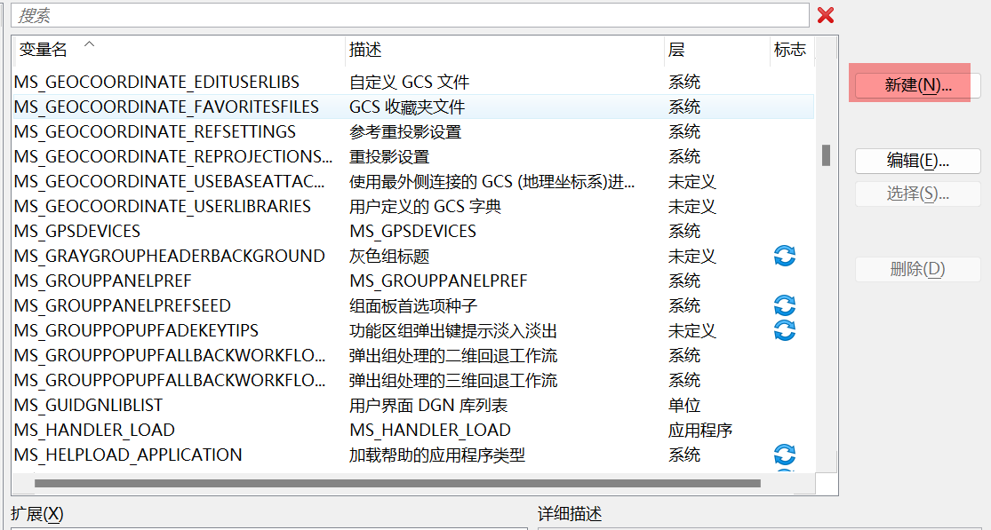

2.在搜索功能区,搜索配置变量(Configuration Variables)
3.添加新的变量,新建配置变量如下
4.配置变量添加完成后,请重新启动软件再进行批量打印。
