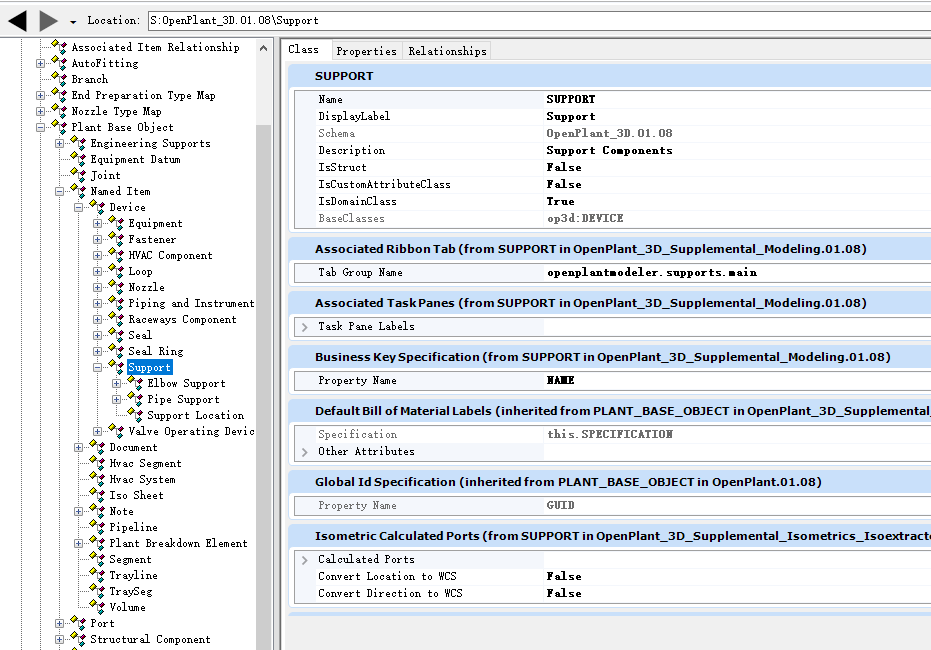

3.找到要编辑的类,以支吊架为例,导航至支吊架类下

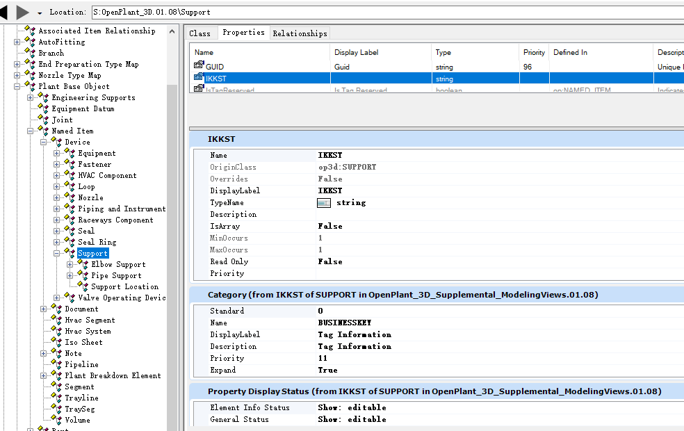

4.切换至属性选项卡,为支吊架添加一个新的属性“IKKST”,按照如下方式修改:

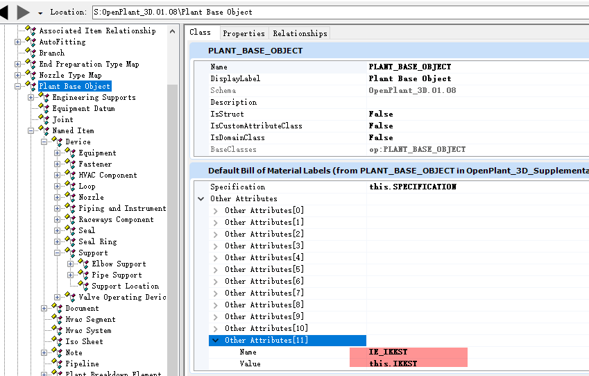

5.导航到Plant Base Objects类下,找到Default Bill of Material Labels自定义特性,为其添加一个新的元素
6.保存schema。

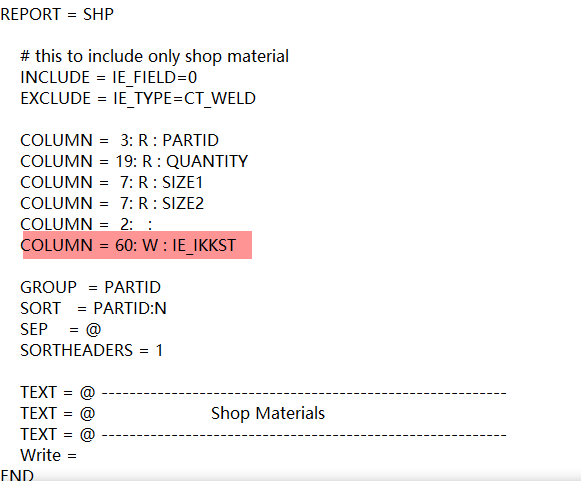

7.打开report.def文件,在材料表中添加想要的属性
Report文件参考路径:C:\ProgramData\Bentley\OpenPlant CONNECT Edition\Configuration\WorkSpaces\OpenPlantExample\WorkSets\Metric\Standards\OpenPlant\Isometrics\styles\IFC\config

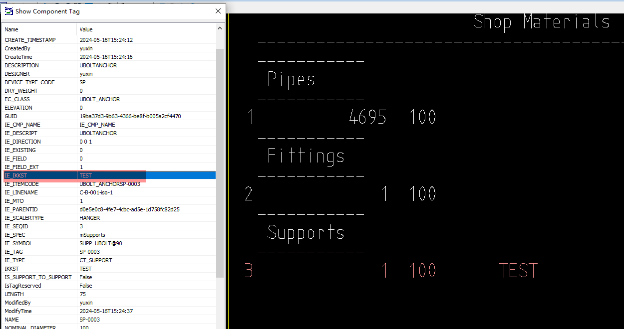

8.生成ISO图验证结果
