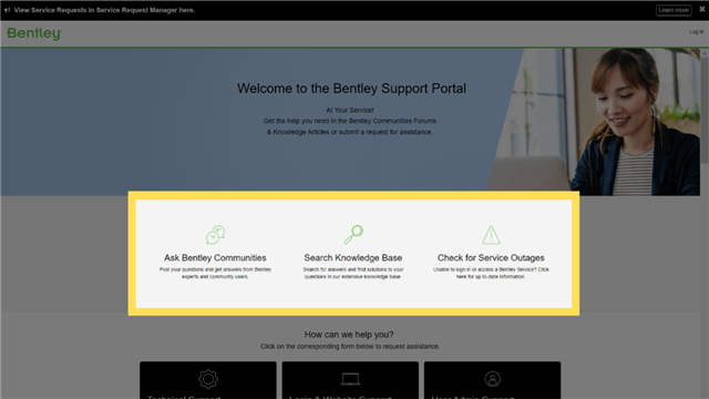

I link Chiedi alla community di Bentley, Cerca nella Knowledge Base e Verifica la presenza di interruzioni del servizio possono essere utilizzati per porre domande e ottenere risposte dalla Community, accedere ad articoli informativi o controllare le interruzioni di servizio.
- Chiedi alla community di Bentley ti porterà alla pagina delle Community dei prodotti Bentley, dove puoi porre domande e ottenere risposte da esperti di Bentley e da utenti della Community.
- Ricerca nella Knowledge base può aiutarti a cercare le risposte e trovare le soluzioni alle tue domande nella nostra vasta Knowledge base. Sarai indirizzato al sito web esterno – Bentley Product Communities.
- Verifica la presenza di interruzioni del servizio ti consente di cercare eventuali richieste aperte sulla riduzione o interruzione di servizi, ad esempio se non riesci ad accedere o a utilizzare un servizio Bentley. Sarai indirizzato al sito Web esterno – Stato dei servizi cloud di Bentley.

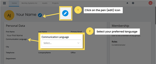

Per aggiornare il tuo profilo:
- Vai sul Tuo profilo in Gestione utenti per impostare la tua lingua preferita.

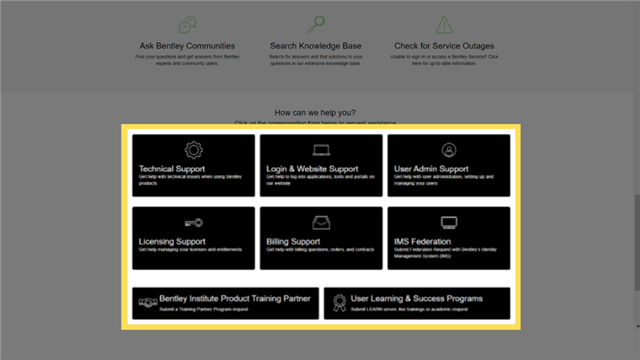

I numerosi pannelli nella metà inferiore della pagina mostrano le opzioni a cui l'utente può accedere. Tra queste sono incluse, Visualizza i miei casi, che ti indirizzerà a un elenco di tutti i tuoi casi. Le altre voci si riferiscono ai vari moduli che si possono compilare per aprire un caso per l'invio di una richiesta o per ottenere assistenza, ad esempio Supporto prodotto per ottenere supporto per i problemi tecnici dei prodotti Bentley e Formazione e programmi per gli utenti per inviare richieste relative al server LEARN, alle formazioni dal vivo o di tipo accademico.

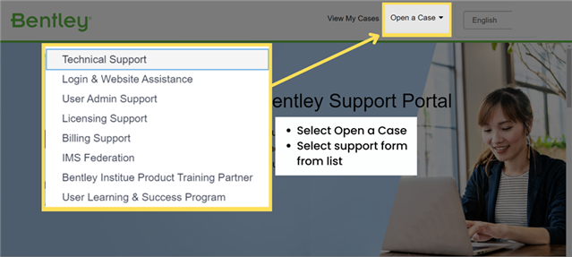

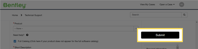

- Crea un caso – Opzione 1: Per creare un caso, gli utenti possono fare clic su Apri un caso.
- Crea un caso – Opzione 2: Fai clic su una delle opzioni disponibili nella parte inferiore della home page. Per questo esempio, seleziona l'opzione Supporto prodotto nella home page.

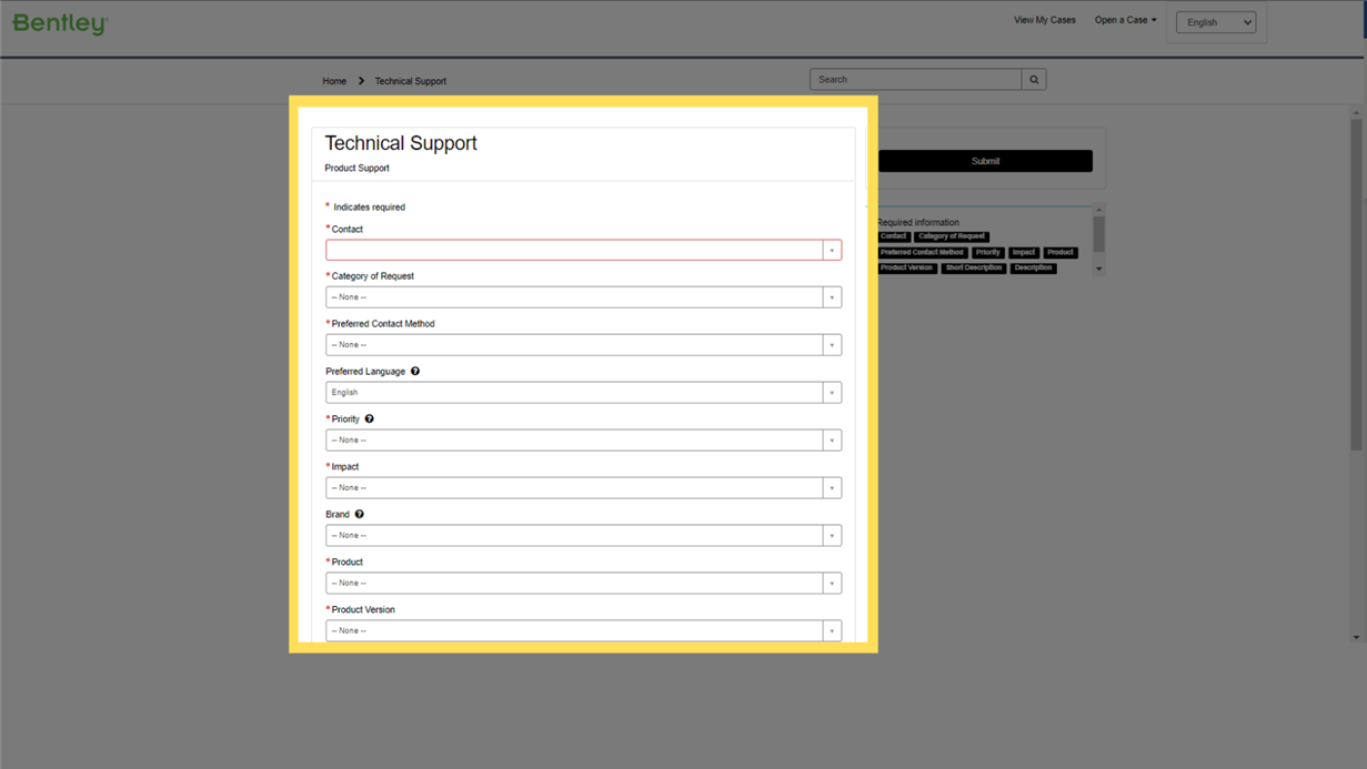

- Si apre il modulo Supporto prodotto.

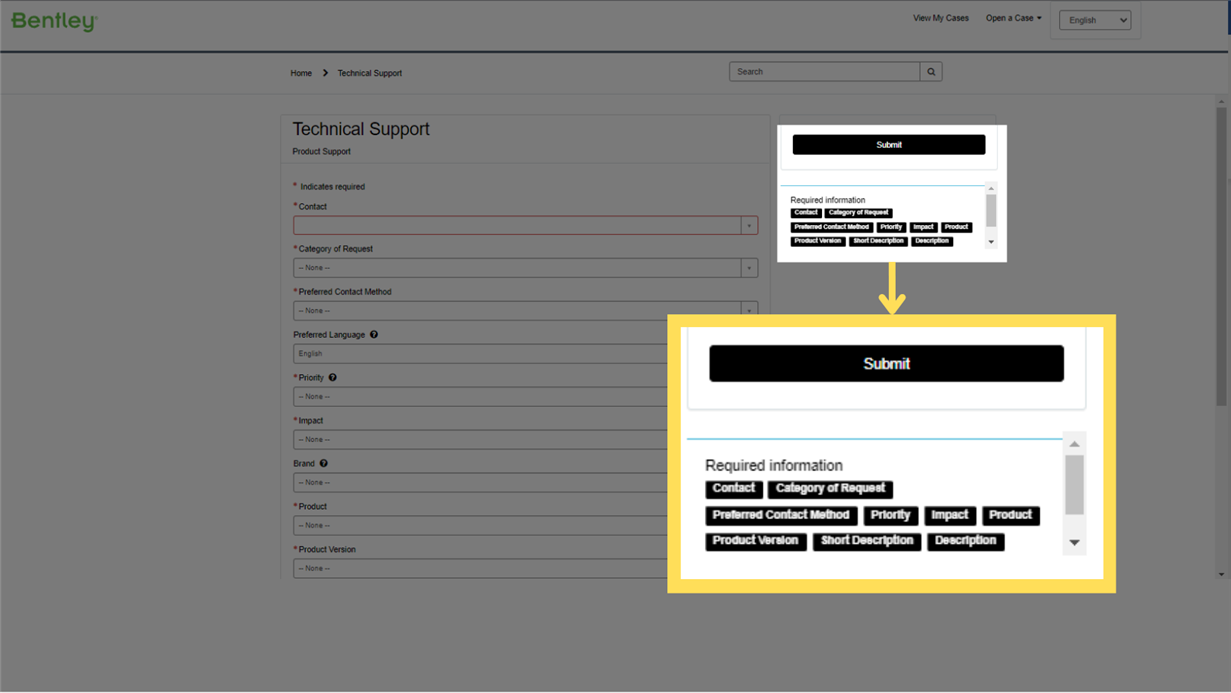

- Il pannello Informazioni obbligatorie (mostrato sotto il pulsante Invia) viene visualizzato solo quando i campi obbligatori del modulo non sono stati compilati. Viene visualizzato l'elenco dei campi obbligatori necessari per l'invio del caso.
- Compila i campi obbligatori. La maggior parte dei campi del modulo può essere compilata tramite un menù a tendina.

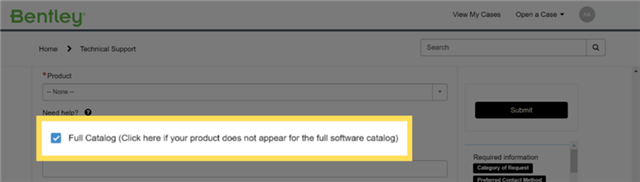

- Per visualizzare l'intero catalogo dei software, fai clic sulla casella di spunta a sinistra di Catalogo completo. Verrà visualizzato il software che l'utente può selezionare.
- Quando tutti i campi obbligatori sono stati compilati, l'utente può fare clic su Invia. Il caso è ora salvato e inviato.

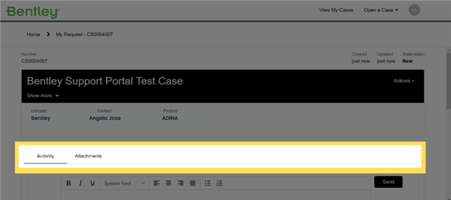

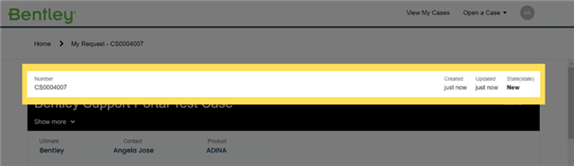

- L'utente è reindirizzato alla pagina La mia richiesta – CS000xxxx. Il numero del caso appare nella parte superiore della pagina e il suo stato appare all'estrema destra. Nota: questa pagina consente all'utente di visualizzare l'avanzamento del proprio caso. Lo stato di registrazione è "Nuovo" (visualizzato all'estrema destra), a indicare che non è ancora stata effettuata alcuna operazione per elaborare il caso.
- Sotto il nome del caso sono presenti due schede: Attività (visualizzata per default) e Allegati (dove si trovano i file allegati – non mostrati qui)

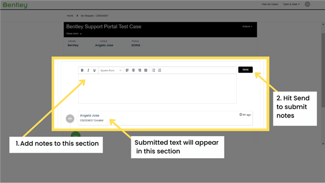

- Gli utenti possono aggiungere commenti a un caso facendo clic sulla scheda Attività, inserendo un commento nel campo Scrivi qui il tuo messaggio... e facendo clic su Invia. Il messaggio apparirà nella finestra di dialogo. Nota: Anche i messaggi dei membri del team di supporto diretti all'utente finale si trovano nella coda di attesa Attività.

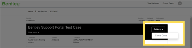

- Se l'utente finale desidera chiudere il proprio caso, può fare clic sull'opzione Chiudi caso nel menu a tendina Azioni.

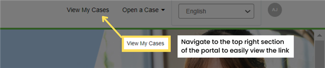

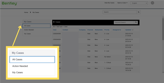

- Per creare/gestire i casi esistenti, gli utenti possono fare clic su Visualizza i miei casi dal menu in alto a destra o fare clic su Visualizza i miei casi al centro della home page.
- Facendo clic su Visualizza i miei casi, si apre la pagina I miei casi. I miei casi sono costituiti da tre elenchi: Tutti i casi, Azione necessaria e I miei casi.
- La visualizzazione predefinita è Tutti i casi. L'utente può accedere a qualsiasi caso in questo elenco facendo clic sul localizzatore di casi.

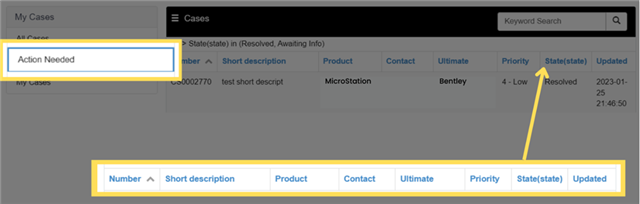

- Per visualizzare i casi che richiedono l'attenzione dell'utente, fai clic sull'opzione Azione necessaria sotto I miei casi. Nota: questi casi possono essere revisionati per confermare che la soluzione è stata accettata o, se sono necessarie ulteriori informazioni, l'utente può aggiungere un commento e inviarlo al gruppo di supporto che gestisce il caso.
