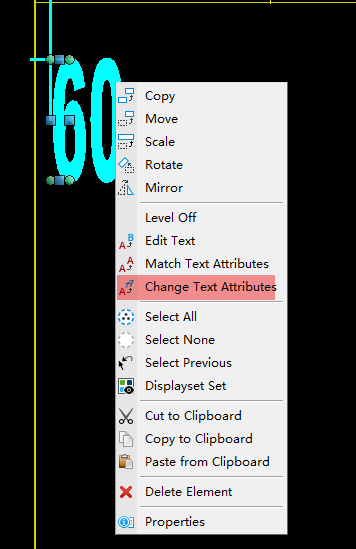

1.打开Iso种子文件
2.找到对应的Text Node,选中Text Node,长摁鼠标右键,点击修改文本特性选项

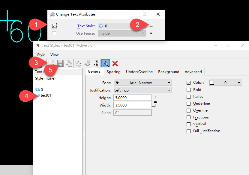

3.此时有两种修改方式
方法一:
勾选Text Style,点击右侧浏览选项,创建一个新的字体样式,创建后点击保存。
注意:定义好新的字体样式后,需要在文本样式中应用该显示样式。
图形用户界面, 应用程序, 网站描述已自动生成

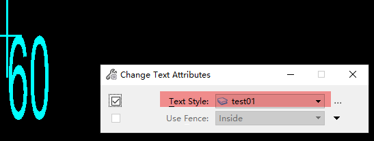

修改后点击图纸空白处,表示接受更改。

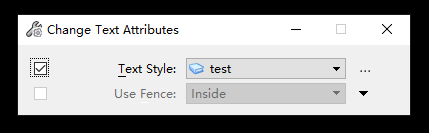

方法二:
在修改文本特性对话框中,点击右下角下拉菜单,直接勾选对应的文本特性,修改其数值
图形用户界面, 应用程序描述已自动生成
此时修改的特性数值应用到当前使用的文本样式 "test01" 上
