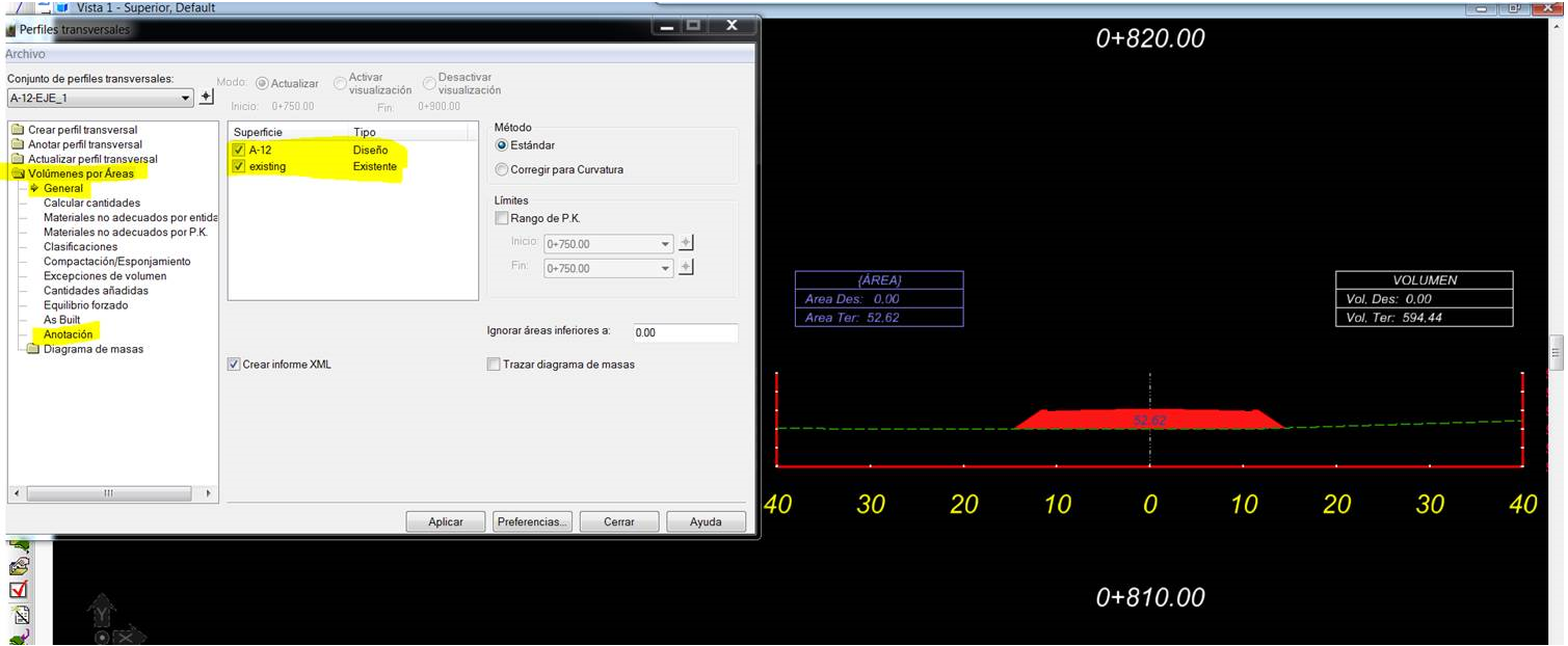

1.- Cálculo de volúmenes por áreas.
Evaluación>>Perfil Transversal>>Perfiles Transversales>>Volúmenes por Áreas…
En General. Elige las superficies de tipo Diseño y Existente apropiadas para el cálculo y en Anotación, configura los parámetros de simbología que se usan para anotar en el perfil los valores de áreas y volúmenes calculados.
La posición y aspecto de estas anotaciones puede variar en función de lo que el usuario establezca con todos los parámetros de la simbología, pero NUNCA aparecerán en forma de guitarra. No es una opción.
NOTA: El cálculo de Áreas y Volúmenes se efectúa sobre los perfiles transversales, de manera que la opcion de anotar estos valores en un perfil longitudinal es imposible.

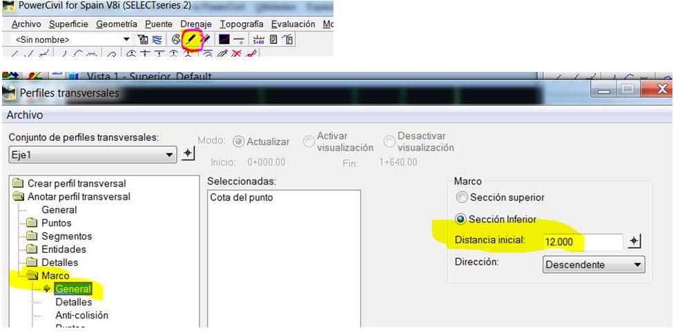

2.- Anotación de Perfiles Transversales.
Evaluación>>Perfil Transversal>>Perfiles Transversales>>Anotar Perfil Transversal…

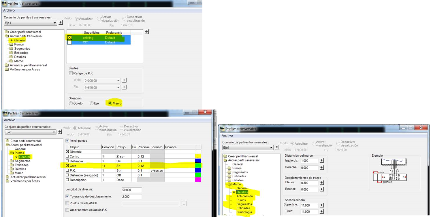

Podemos anotar Puntos, Entidades o Segmentos, en función de lo que queramos anotar deberemos ajustar los distintos parámetros y guardarlos en las preferencias para sucesivas ocasiones.
Generalà Elegir la superficie a anotar y la situación (Marco)
Puntosà Elegir los ajuste apropiados para la anotación de los puntos de la superficie elegida en el paso anterior.
Marcoà Elegir los ajustes apropiados para la anotación de los valores elegidos en los pasos anteriores en el marco.
Cuando queramos anotar los datos relativos a la segunda o sucesiva superficies,…
·        volvemos a General, para cambiarla
·        Volvemos a Marco>> General para desplazar la anotación y que no se superponga con la de la superficie anterior.
·        Nota: Para conservar las dos anotaciones (1ª superficie y 2ª superficie) sin que la 1 desaparezca al aplicar la anotación de la segunda es ESENCIAL trabajar con el bloqueo de tinta encendido.
El resultado final podría quedar algo parecido a esto:
