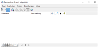

Hier können Sie Punktwolken an Ihr 3D-Modell / Ihre 3D- Datei anhängen.
Dies ist eine Voraussetzung, dass Sie aus der Punktwolke ein Geländemodell erzeugen können:
Aus Punktwolke - OpenRoads | OpenSite - Wiki (Deutsch) - OpenRoads | OpenSite - Bentley Communities
Datei... Anhängen / Abhängen / Konvertieren / Exportieren
