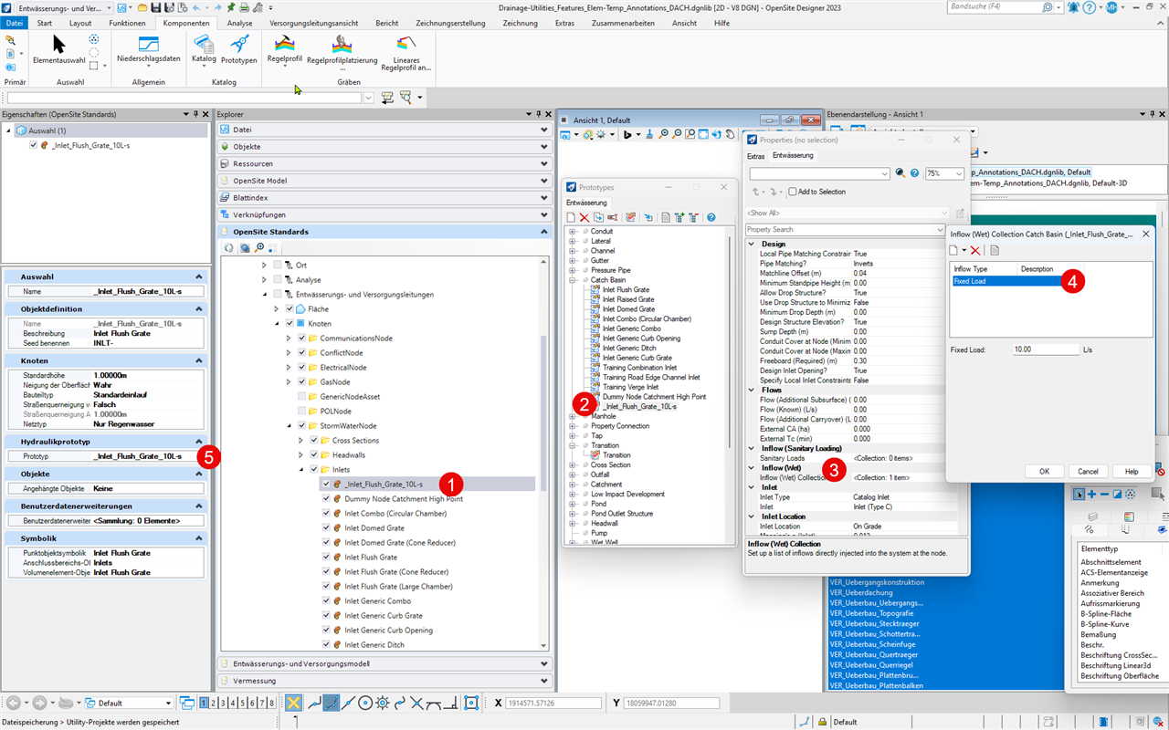

Definition eines Schachtes mit konstanter Niederschlagsfassung
Zur Bemessung eines Kanalisationsnetzes kann es erforderlich sein,
unabhängig von Niederschlagsszenarien (Komponenten - Niederschlagsdaten - OpenRoads | OpenSite - Wiki (Deutsch) - OpenRoads | OpenSite - Bentley Communities)
konstante Einlaufmengen zu definieren.
Dazu gehen Sie wie folgt vor:
1... Erstellen eines neuen oder Kopieren einer vorhandenen Objektdefinition
2... Öffnen der vorhandenen Prototypen und Kopieren / Erstellen eines neuen Prototypen
3... / 4... Zuweisen einer konstanten  Einlaufmenge
5... Zuweisen des Prototypen zur neu erstellen Objektdefinition (siehe Punkt 1), Es kann erforderlich sein, vorher die dgnlib neu zu starten, dass der Prototyp sichtbar wird.
