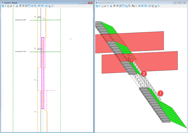

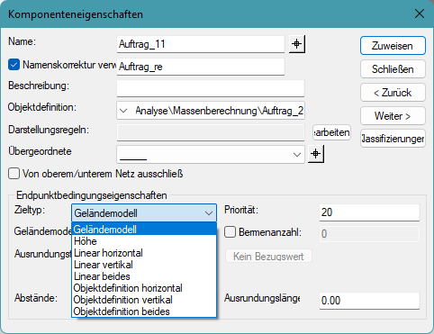

Endböschungsbedingungen können den Verschnitt mit einem aktiven Gelände, linearen Objekten (horizontal, vertikal, beide), einer bestimmten Höhe oder Objektdefiniitionen (horizontal, vertikal, beide) erzeugen:
In der Datei am unteren Ende befindet sich das Modell, das in der Abbildung dargestellt wird. Hier wurden 2 Lösungen gegenüber gestellt:
- (2) die Auftragsböschung erzeugt den Verschnitt mit einem linearen Objekt (Kante im Plan der Stützmauer, verwendetes Regelprofil: "Gehweg_LinObj")

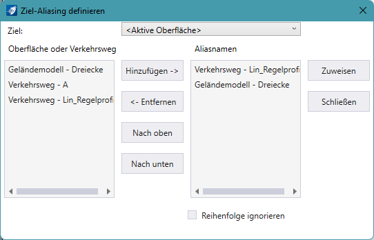

- (1) die Auftragsböschung erzeugt den Verschnitt mit dem aus einem linearen Regelprofil erzeugten Verkehrsweg der Stützmauer mit Hilfe der Funktion "Ziel-Aliasing" (verwendetes Regelprofil: Gehweg_Ziel-Aliasing):
Darüber hinaus finden Sie in der Datei erzeugte Querprofile, die im Plan an der richtigen Stelle als Referenz platziert wurden.
