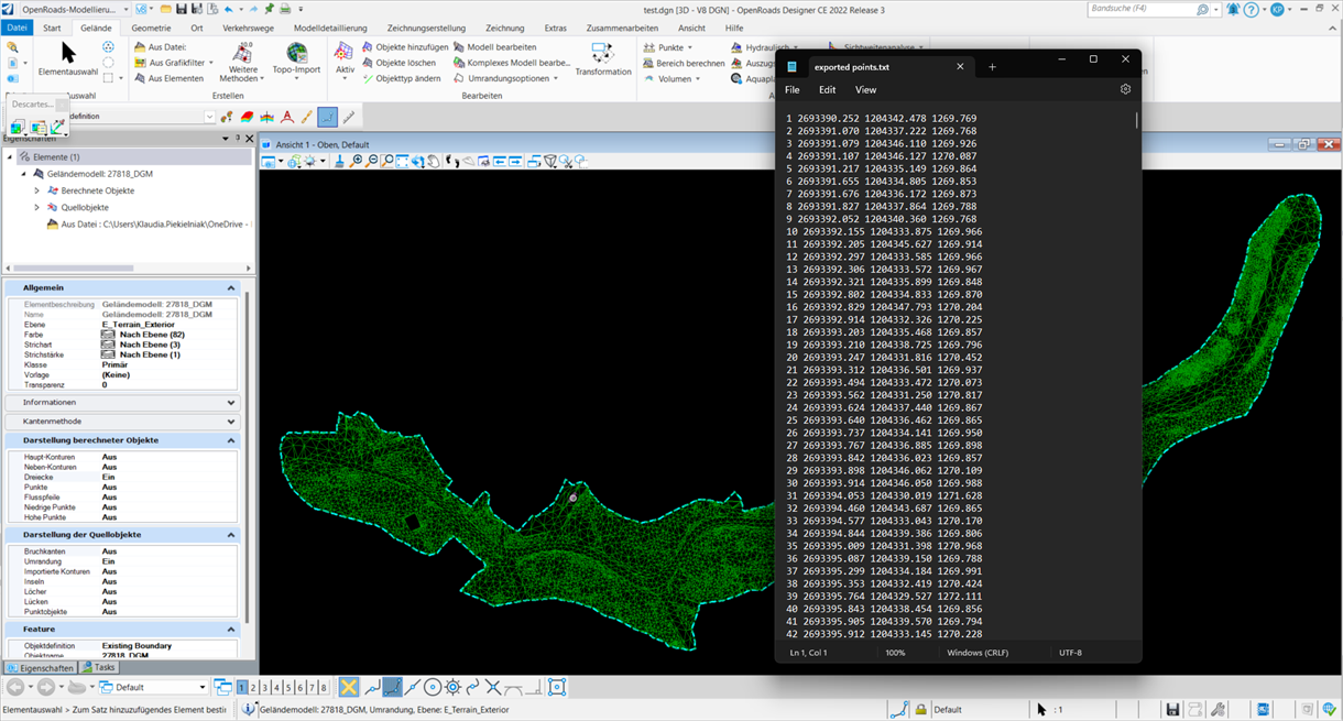

Kann von einem DGM (Digitales Geländemodell) alle Dreieckspunkte als simples Textfile exportiert werden (x, y, z)?
Antwort:
Ja. Das folgende Video zeigt die Schritte, die Sie ausführen müssen. Am Anfang schaue ich mir die .xml-Datei an, um zu überprüfen, aus wie vielen Punkten unser Gelände besteht, und am Ende vergleiche ich dies mit meiner .txt-Datei. Wählen Sie die Funktion „Element auflösen (Drop Element)“ oder „Koordinaten exportieren (Export Coordinates)“.
