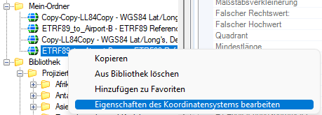

MS_GEOCOORDINATE_USERLIBRARIES = $(Civil_Organization_Standards)GeoCoordinateData\My-COOS[Mein-Ordner].
In eckigen Klammern wird der Ordner definiert, der in der Koordinatensystembibliothek für die benutzerdefinierten Koordinatensysteme angezeigt wird (siehe unten).
Setzen Sie die Konfigurationsvariable "MS_GEOCOORDINATE_EDITUSERLIBS =1" ->
Sie dürfen dann die benutzerdefinierten Koordinatensysteme bearbeiten:

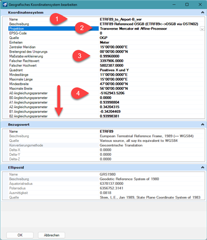

Vergeben Sie einen Namen (1), wählen die Projektionsart (2) aus und geben die Parameter für Ihr Werksnetz ein (3 und 4):

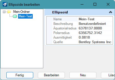

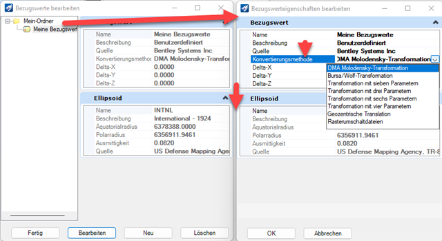

Eigene Bezugswerte und Elliopsoide definieren:
Rechtsklick auf den benutzerdefinierten Ordner
Ellipsoide () und Bezugswerte erstellen:
Die benutzerdefinierten Werte werden Sie in den Auswahllisten ganz oben finden.
