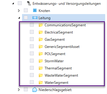

Verfügbare Gewerke: Kommunikation, Elektrik, Gas, Kanalisation (Oberflächenwasser), Wärme, Entsorgung (Abwasser), Wasserversorgung

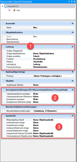

1... Leitungsdefinitionen:
Graben erstellen: ja/nein, wenn ja: Graben-Regelprofil-Auswahl wird wirksam. Hier wird ein Regelprofil aus der Regelprofilbibliothek ausgewählt.
Nützliche Anwendungen können ein tatsächlicher Graben mit Erdaushub, ein Schutzrohr oder ein "Huckepack-Rohr" sein.
Grabenobjektdefinition (in OpenSite Designer nicht verfügbar)
Funktion:

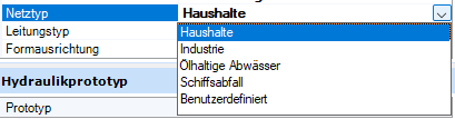

Netztyp:

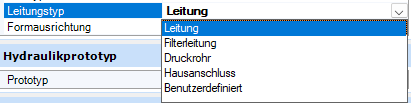

Leitungstyp:

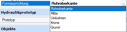

Formausrichtung:
2... Anzeigeeinstellungen für Abflussganglinien / Energielinien (zur Visualisierung von Änderungen der Gerinneströmung)
Wasserstandslinie anzeigen: Wahr, Wasserstandslinien-Elementvorlage:
Energielinie anzeigen: Wahr, Energielinien-Elementvorlage:
3...Symbolik
Mittenobjektsymbolik
Außenelementvorlage
Innenelementsvorlage
Außenprofilelementvorlage
Innenprofilelementvorlage
Längsschnitt-Feature-Symbolik ->
Volumenelement-Objektsymbolik -> Zur Definition des Ausssehens der Rohrleitung -> Volumenelement
