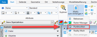

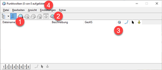

Voraussetzung für diese Funktion ist eine angehängte Punktwolke im Punktwolkenmanager:
Hier hängen Sie eine Punktwolke an die dgn an:

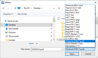

1: Verschiedene Dateiformate für die Punktwolken:
