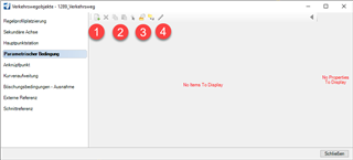

Parametrische Bedingungen (als Beschriftung bezeichnet, im roten Kästchen) für die Bedingungen 1 und/ oder 2 an einem Punkt im Regelprofil
dienen zur Anpassung der Regelprofilplatzierung an Stellen im Regelprofil, wo abschnittsweise Änderungen erforderlich sind:
Sie sind Bestandteil der Verkehrswegeobjekte:
1 ... neu erstellen
2 ... kopieren und einfügen
3 ... importieren und exportieren mit Hilfe von *.csv- Dateien
4 ... generell aus- oder anschalten
Sie können entlang des Achs- Referenzelements der Regelprofilplatzierung angepasst oder aus einer csv-Datei importiert werden.
