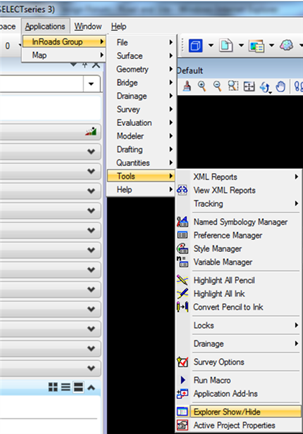

Mein InRoads Explorer-Menü ist verschwunden. Ich weiß, dass ich InRoads geladen habe, aber ich kann die InRoads-Befehle nur über das Applikationen-Menü aufrufen.
Problemlösung 1:
Das Explorer-Fenster ist wahrscheinlich nur ausgeblendet. Um dieses Problem zu beheben, gehen Sie in das MicroStation-Menü und wählen Sie Applications > InRoads Group > Tools.  Dann klicken Sie auf Explorer Show/Hide tum die Darstellung auf "Anzeigen" zu schalten.

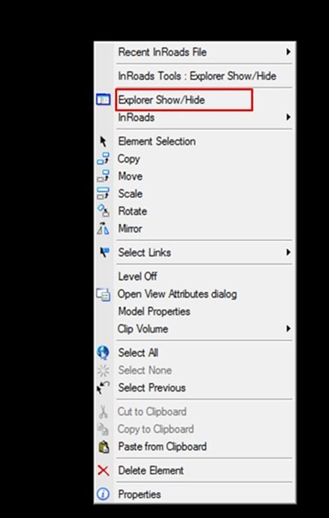

Alternativ können Sie auch einen langen Rechtsklick im Entwurfsmodell ausführen, um ein Menü aufzurufen. In diesem Menü finden Sie eine Verknüpfung zu Explorer Show/Hide.
